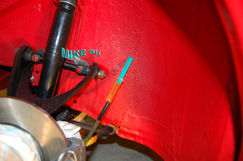

| Ok ils sont tous pareil As tu nettoyé ce répartiteur ?????? Il doit te rester des bulles d'air Une technique parmi d'autres: Pour finaliser ta purge sans toucher la pédale, tu injectes par le purgeur du liquide vers les bocaux (un des bocaux est fait pour l'embrayage et un circuit freins, le second l'autre circuit freins), en commençant par le purgeur le plus éloigné des bocaux et ainsi de suite (AR/D..........AR/G...........AV/D...........et..........AV/G) Attention en retour que tes bocaux ne débordent (Enlever du liquide)  | |

| J'utilise la méthode à Mike mais...à l'envers! Je débranche le flexible dessous le bocal et j'envoie le liquide avec une grosse seringue, et depuis plus aucun ennui!!! l'idéal est d'être 2...pendant qu'un appui sur la seringue, l'autre ouvre et ferme la vis de purge. Une fois terminé je rebranche mon bocal et fais le complément de liquide! Un arc 50 à main! | |
