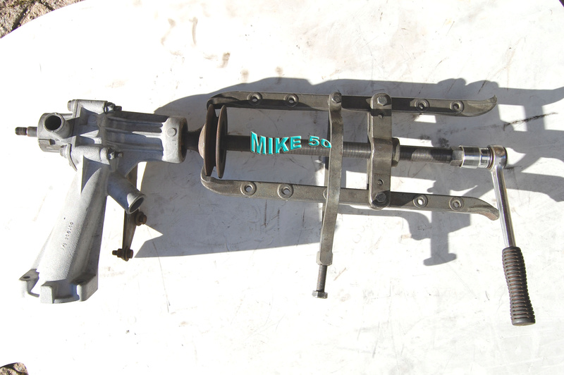

Vois si un garagiste peut te confier ce type d'arrache
Avec un décapeur thermique tu chauffes la cage roulement
enlevé le roulement Pompe_11

oula!!! je croit que plus beaucoup de mecano on se genre d outils !!
