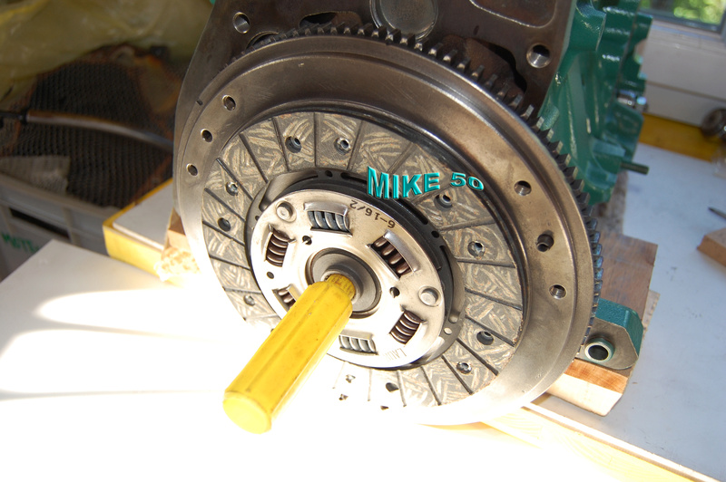

sa patine !!! - Page 2 20161112
sa patine !!! - Page 2 20161111
sa patine !!! - Page 2 Empty
MessageSujet: Re: sa patine !!!   sa patine !!! - Page 2 Icon_minitimeJeu 3 Nov 2016 - 9:18
non regarde le meca en position sur le volant moteur avec le disque et fait nous une photo du milieu et ensuite de biais pour voir l'inclinaison des "ailettes"

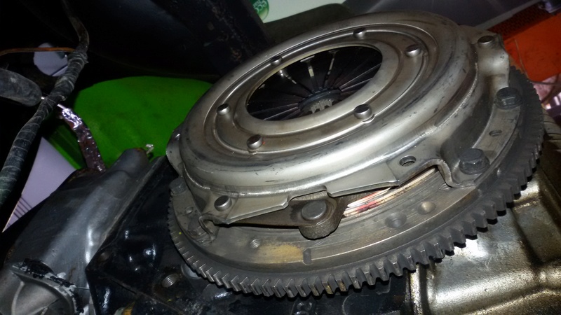

salut a tous aujourd'hui j'ai remonté mon nouveau kit embrayage voici en placesa patine !!! - Page 2 20161113
sa patine !!! - Page 2 20161114

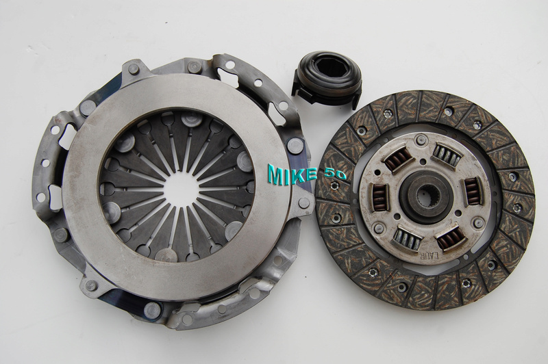

As tu une photo de la butée d'embrayage, que tu vas placer ????

En exemple:
Laquelle des deux ??????????
sa patine !!! - Page 2 Embray10
sa patine !!! - Page 2 Dsc_0110

Celle du haut

C'est le bon sens de montage du disque sur la dernière photo!!
sa patine !!! - Page 2 20161110
Il est vraiment en place serré scratch le diaphragme devrait sortir plus! non!?
scratch

Pour moi aussi le diaphragme devrait plus ressortir le disque étant plus épais il faut jouer avec des cales entre le volant et le mécanisme

T'aurais pas monté le disque embrayage à l'envers au niveau des faces d'appui ??????????? Sauf erreur il me semble que oui vu l'épaulement cannelé côté diagramme
sa patine !!! - Page 2 Embray11
sa patine !!! - Page 2 Mecani11
sa patine !!! - Page 2 Mecani10
Pour la butée c'est pas la bonne, elle correspond au kit que l'on a acheté sur le site et qui a déjà posée problème dans son fonctionnement
Prends la seconde qui correspond à celle d'origine
Disponible chez Christian "ARNAUD VENTOUX PIÈCES"
Butée à bille pour mécanisme à diaphragme réf 40231D
réf 4111
17,00 €

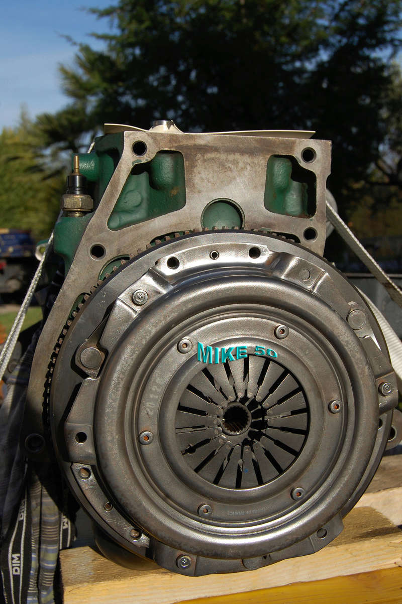

alors je vais essayer de regroupé toutes ces infos
- mon volant moteur n'a pas les pions de centrage ( important ? vu qu'il y a 6 vis )
- mon disque 3 patins est monté à l'endroit car à l'envers sa passe pas
- mon mécanisme est neuf et en le serrant les doigts se sont rapproché du disque et sont orienté plus vers l'intérieur
- ma butée est celle en haut à droite sur la photo qui suit et j'ai monté la fourchette du bas qui me semble moins usée que celle du haut qui était celle montée quand sa patinait
- la tige de fourchette est celle qui est sur la photo.sa patine !!! - Page 2 20161115

Avec le montage comme la photo (mon avis) tu vas même pas pouvoir débrayer, il n'y a aucun jeu au niveau du diaphragme!
C'est surement Toto qui est sur la bonne piste, mais vu comme il est tendu (ton mécanisme) la partie
fixation serait trop rectifiée par rapport à la partie piste!
A tu fais rectifier ton volant depuis le démontage?!

Yan je dirais l'inverse
La face d'appui de son disque a un sacré épaulement (épaisseur à l’œil +/- 2,5mm) en le comparant au mien d'origine que j'avais fait légèrement rectifié
En serrant son mécanisme le centre du diaphragme pointe plus vers le disque embrayage
sa patine !!! - Page 2 Demont11
sa patine !!! - Page 2 Embray12
