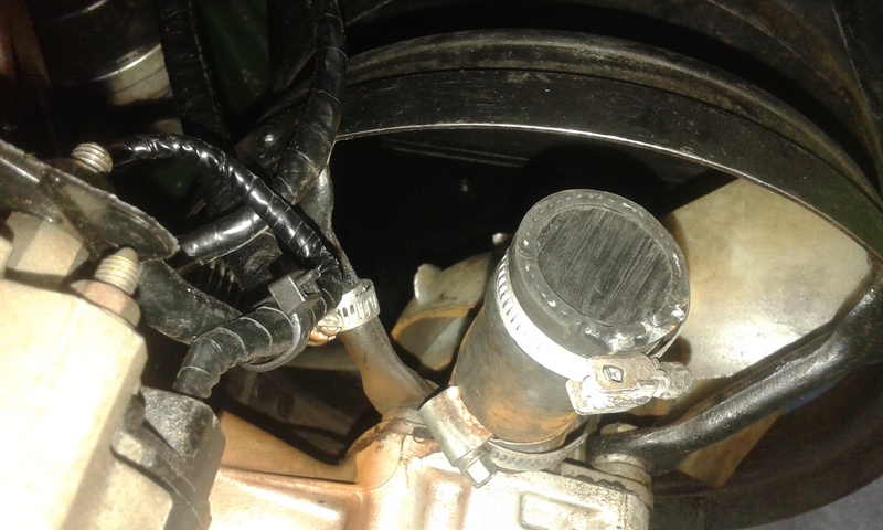

Il y a quelque chose qui me chagrine dans ton circuit d'eau
Sauf erreur de ma part si c'est un montage différent d'un moteur avec radiateur arrière
Si je vois bien sur ta photo, tu as bouché la durite retour sur le dessus de la pompe à eau
Alors que c'est le branchement circulation venant du piquage avant calorstat, en passant par la pipe d'admission de ton carburateur
caoutchouc pompe radiateur 20160714
La sortie calorstat allant avec la durite "double coude" au radiateur
Le branchement bas du radiateur allant sous la pompe à eau
caoutchouc pompe radiateur 20160410
caoutchouc pompe radiateur 18-01-10
caoutchouc pompe radiateur 18-01-11
