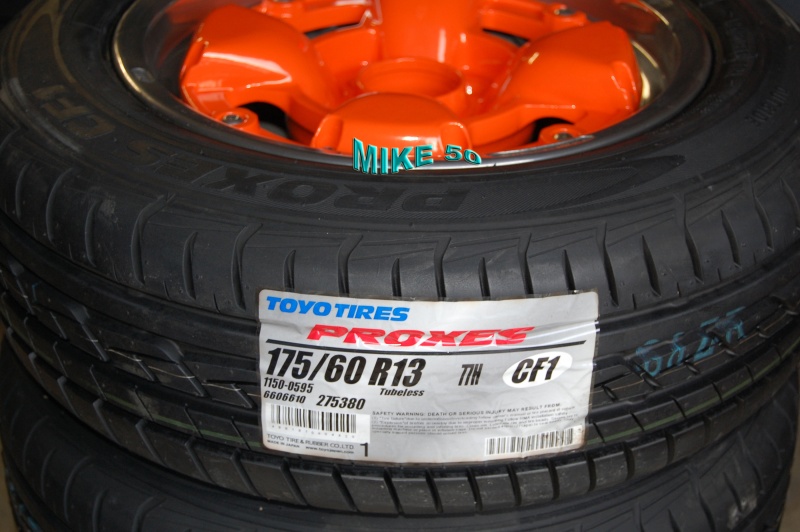

Les quatre en 175/60 R13 (correspondant par la taille à la monte origine) sur GOTTI 6 pouces

pour ma pars.175/60/13 au carre en a048
