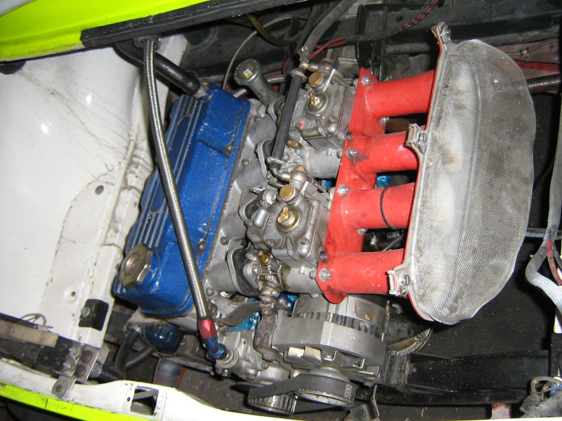

avec du retard
poulis cranter - Page 2 Poulie10
poulis cranter - Page 2 Moteur10
si ça peut aider quelqu'un

poulis cranter - Page 2 Simca_10
voici un montage avec poulie concu pour la 1000
