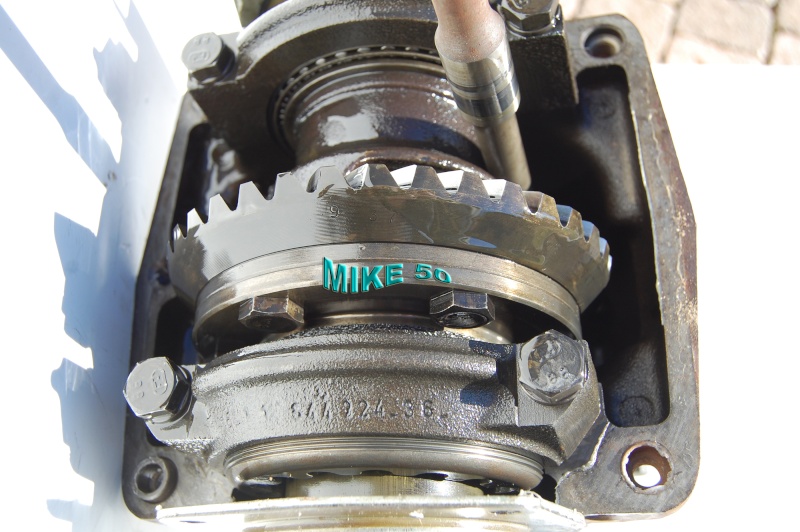

L'écrou crénelé sous le chapeau pallier avec les chiffres gravés
Boite bruyante a la décélération Boyete10

Sirennement à la décélération, c'est le pont.
Tes roulements n'ont rien.

ca y'est j'ai piger, il faut ressérer l'écrou cannelé au grand diamètre en dessous du chapeau de palier.
avec quoi le ressérer? et comment savoir si mon serrage et nikel et si sa vient bien de sa mon bruit?

N'insiste pas.
Dépose ta boite et règle la, le jeu et la position de ta couronne.
Du bleu et un comparateur.
Le faire sur la voiture restera toujours un dépannage provisoire, du bricolage !!!!!!
Mais, pourquoi le bruit est apparu ? Suite a quoi ?
