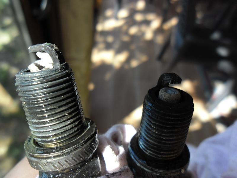

bonjour,
je profite de post pour un ouvrir un autre, notre 1000 ratatouillé de plus en plus, on a chercher par tout pour finalement tomber sur sa
bougies Sam_0110
bougies Sam_0111
deux bougie hs, d’où est-ce que sa vient ? quel bougie me conseiller vous ?

si ceux sont les b8 tu as un soucis de richesse trop pauvre c'est bougie me semble bien froide pour ce moteur
quels carburant
quels rv moteur
test a effectué
jeu culbuteur
compression
réglage avance et jeu vis platiné
synchro carbu
si possible le lambda

le probléme et que seul 2 cyl sont en défaut ceux sont lesquels
les valeurs allumage tu les a obtenue avec quels outillage
voir si pas prise d'air sur le collecteur adm

Heu juste une question: les morceaux de porcelaine sont passés ou????
ça craint non?
scratch
bougies Empty
MessageSujet: Re: bougies   bougies Icon_minitimeDim 30 Aoû - 13:16
Un peu oui !!

oui et malheureusement, même, en changeant les bougies, la voiture tourne mal. je m’explique,
depuis quelques temps, en 4eme (seulement) a vitesse régulière, elle se met a faire des raté, on passe en trois elle repart et fonctionne normalement, hier panne d'essence, on se dépanne et on repart, et tout de suite elle remet sa. je pense a l'allumage électronique, on le vire remonte l'ancien c'est pareil, on vérifie le carbu, un peu de saleté dans le filtre mais sans plus. on reessaye c'est mieux mais au bout de 2 kilomètres rebellotte elle ratatouille et roule bien sous 2000 tr/ on revient, j'en ai marre je veut y mettre le feu. j'abandonne.
mon fils redemonte tout, et vient me voir avec le filtre a essence sortie de reservoir completement bouché, il remonte tout et on verra

moteur trop pauvre,reglage avance,prise air ?,insiste pas trop tu vas detruire ton moteur.

pas de soucis pour la porcelaine elle passe direct a l'echp vaporisé
