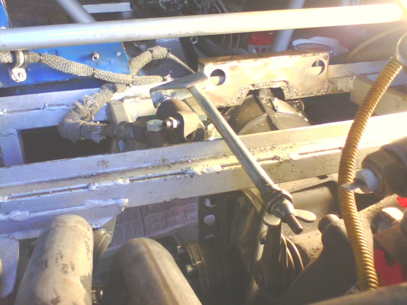

boite de cox <a href=boite de cox Cardan10" />
Les cardans.
boite de cox <a href=boite de cox Moteur10" />
Le moteur boite déposé, désolé je ne retrouve pas de photos dans l'auto : :vnr:  : : :vnr:  : : :vnr:  :

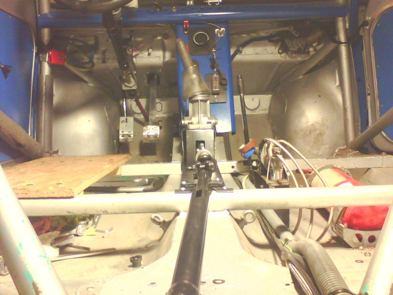

boite de cox <a href=boite de cox Montag10" />
boite de cox <a href=boite de cox Montag12" />
La tringlerie, ce qui je trouve est toujours le plus compliqué a réaliser... il te faudra un inverseur au levier, le levier que j'ai utilisé vient d'une boite de vitesse d'Iveco 35/8 première génération, les même que les Renault. Les cardans et tringlerie sont viennent d'une colonne de direction de 205

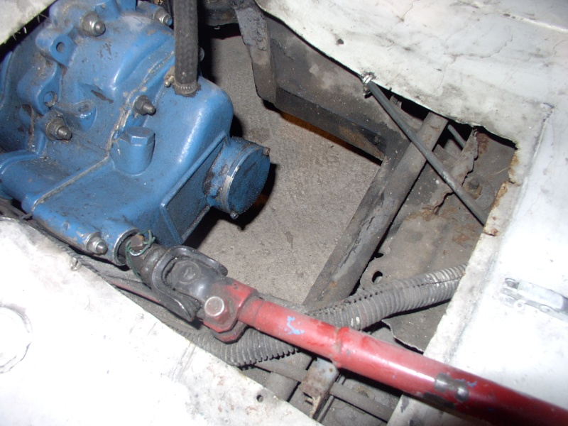

boite de cox <a href=boite de cox Img_0310" />
Photo prise lors d'une visite en vue d'un eventuel achat d'une boite Hewland, il y a déjà quelques temps.
(L'entrée de la commande de boite de la Cox est plus au centre de la boite que sur la Hewland)
