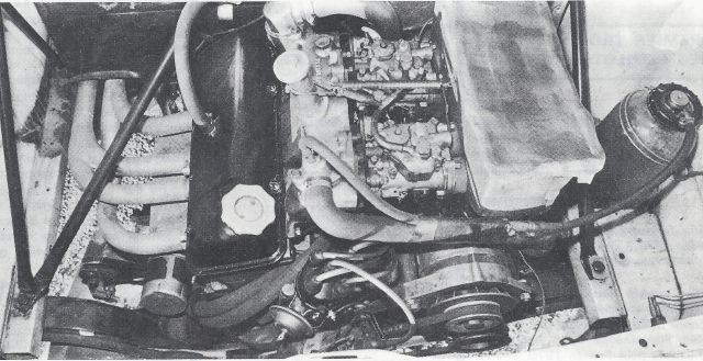

De posible de monte de carbu R2 dans un R1
Se nesseseir de transforme le bac a radiateur
e le boite a air ossi
ici a la belgique e roule un r1 comsa dans les anné 90
domage je pas de photo de set transformation
Me dans un feui de le preparacion de Pierre Petit de un 1000S de 1970
Pipe R2 sur R1 ?? - Page 2 21.114
Pipe R2 sur R1 ?? - Page 2 21.115
Pipe R2 sur R1 ?? - Page 2 21.116

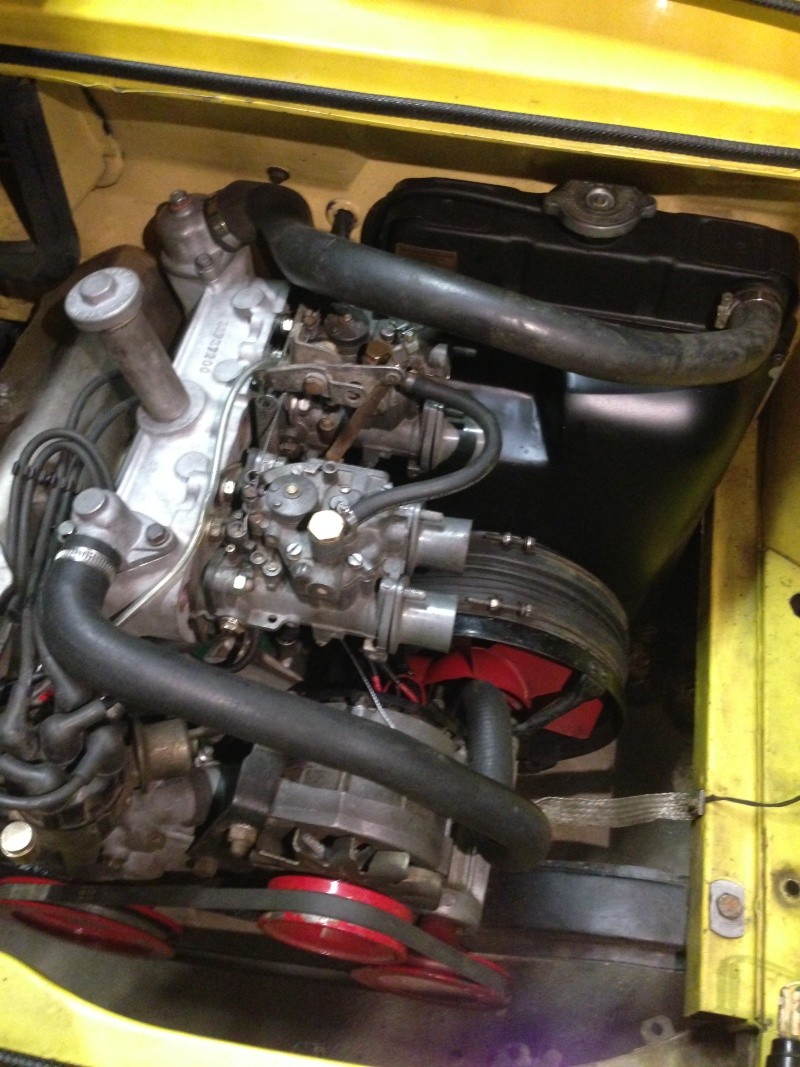

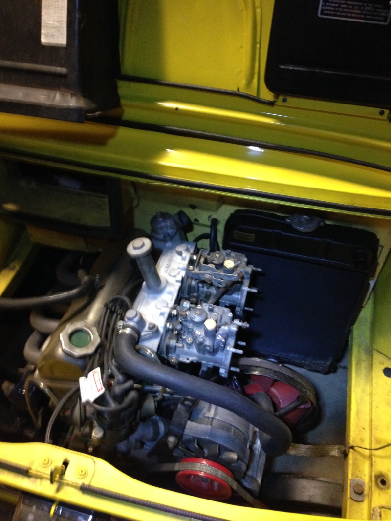

MessageSujet: Montage ADM R2   Pipe R2 sur R1 ?? - Page 2 Icon_minitimeLun 9 Fév 2015 - 23:11
Bonsoir les amis,
Comme promis voici mon projet de montage d'une ADM de R2 en Solex sur ma 1000 en photos Wink
Tout d'abord modification de mon radiateur avec le tube déplacer a Droite au lieu de Gauche a l'emplacement initial car avec les solex
ça touche presque et la durite va s’abimé avec le temps....
Avant :
Pipe R2 sur R1 ?? - Page 2 Avant10
Après :
Pipe R2 sur R1 ?? - Page 2 Aprys10
Le Radiateur :
Pipe R2 sur R1 ?? - Page 2 Img_2910
Petit aperçu Very Happy :
Pipe R2 sur R1 ?? - Page 2 Img_3010
puis modification de la tôle pour le passage du premier corps des Solex :
Pipe R2 sur R1 ?? - Page 2 Photo_10
En apprêt :
Pipe R2 sur R1 ?? - Page 2 Photo_11
suite :
Pipe R2 sur R1 ?? - Page 2 Photo_12
Peinture Finale :
Pipe R2 sur R1 ?? - Page 2 Img_3110
suite peinture :
Pipe R2 sur R1 ?? - Page 2 Img_3111
Le montage Final : :winner:  :
Pipe R2 sur R1 ?? - Page 2 Montag10
Il me manque encore un cornet au cas ou quelqu'un aurai ça Wink
La vidéo arrivera prochainement Wink
en attendant, Pipe R2 sur R1 ?? - Page 2 521929720  lol!
Bonne soirée
A1000calement
Antoine

ton 1er corps de carbu va avoir assez d'air ??
et tu n'as pas de filtre ??
pour le cornet, j'ai çà jeune fou dingue ..
Pipe R2 sur R1 ?? - Page 2 Img_7111

j'éspère, j'ai fais un deflecteur pour ne pas qu'il est l'air chaud dans la tronche !
Je n'est pas encore de filtre je ne sais pas quoi mettre d'ailleurs....

C'est super bien fait, le radiateur n'est plus celui d'origine donc, où l'as-tu trouvé STP ?
