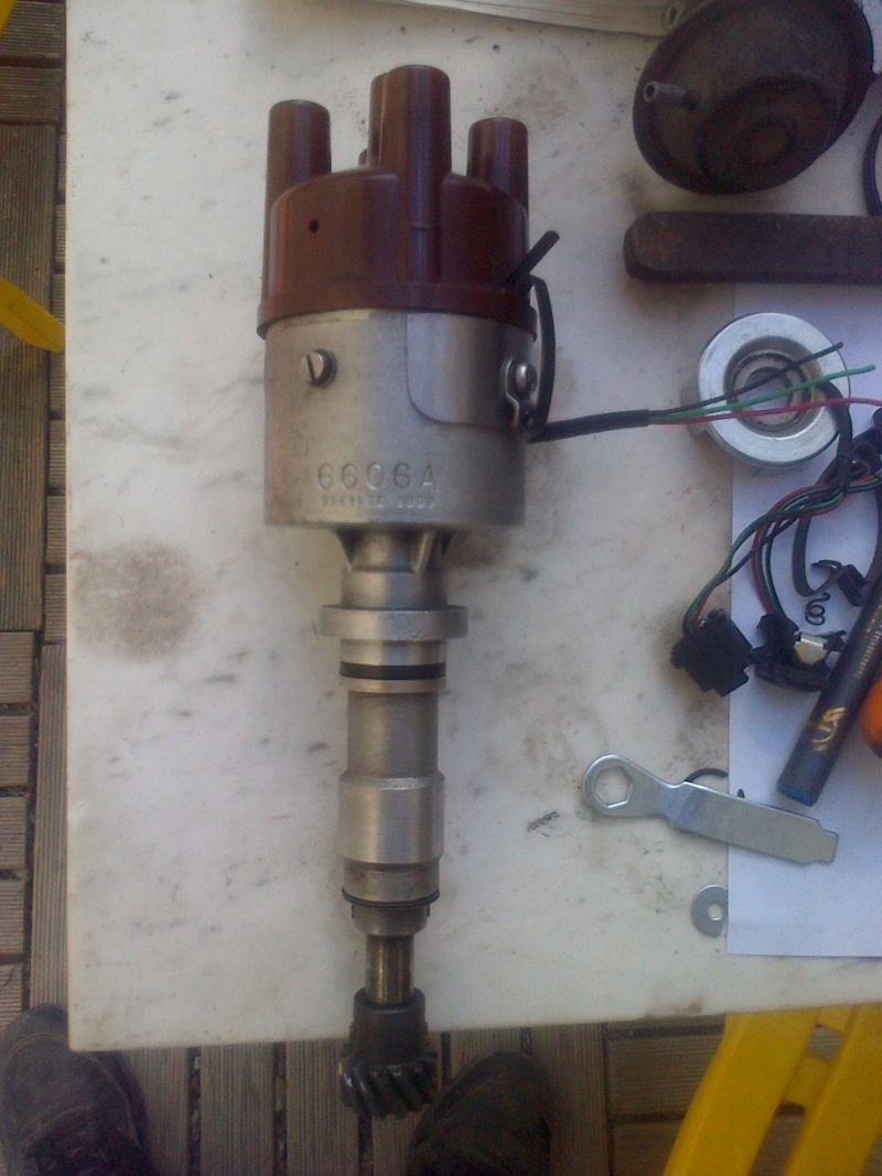

prochainement (et à la demande de Chassou! Florent MULTIC  290417  )un genre de "tuto" sur le sujet, mais c'est pas simple d'expliquer!
En effet il y a un moment Flo m'a demandé plus de précisions concernant le montage allumeur de solara dans mille, et je n'avais pas de photos pour expliquer suffisamment, je me suis proposé de lui faire, et lui en prenant le risque (avec son allumeur du 6cv plus des pièces achetées à ma demande) m'a demandé de faire de quoi faire un post à ce sujet.
Ce week-end deux jours de taf, trois allumeurs pour trouver le bon capteur et grosse galère d'ajustage, mais cela en vaut la peine!
MULTIC  Img-2118
Flo, il est fait (mieux que pour moi, ça fout la pression de faire pour un autre) , et monté sur ma voiture, j'ai tourné avec pour voir cet après-midi, et redémonté pour "étalonnage" puis remonté, reste encore les essais et réglages pour objectif: prendre des tours gras!

bonsoir,j,ai fait le meme montage pour ma 1200s,j,ai monter la capsule bosch sur le ducellier,ajustage,percage,passer la came au tour pour suprimer les bossages,et fixer le disque sur le doigt d,allumeur comme sur le montage multic,le moteur fonctionne tres bien,puis un 2 eme pour un collegue mais en coupant la came pour mettre une partie de la came solara,recherche du point d,allumage et refaire la petite encoche dans le disque pour remettre la petite clavette helas pas de photos.

Heu Embarassed  comment te dire Florent à 7500 trs moi je lâche le pied, je rentre à peine la voiture et la avec ton allumeur en seconde c'est très vite les 7500 trs/mn et après moi j'ai trop peur!
Bon je le garde le temps de recalibrer le mien MULTIC  259292 MULTIC  259292
Beau résumé Alain c'est exactement ça et je viens de comprendre en faisant celui de Florent que le mien n'est pas aligné (doigt disque capteur) prochainement des photos pour les grandes lignes.
