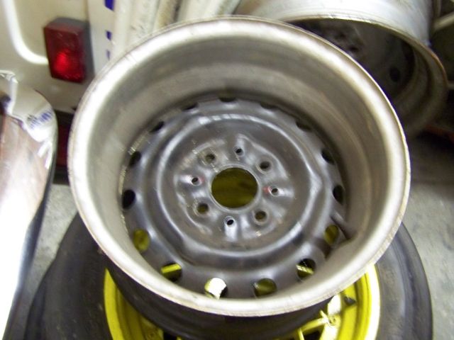

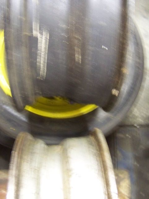

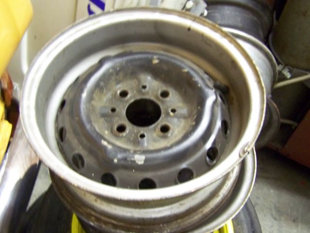

Moi je de R2 av 6
Jante tôle large 19.165
e ar on 7,5 ou 8 poussé
Jante tôle large 19.166
la différance
Jante tôle large 19.168
