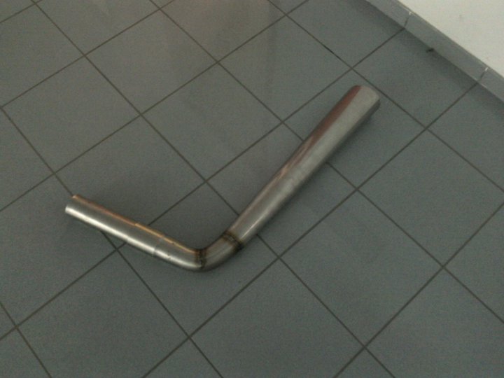

: :forum807:  : salut a tous , j ai dans l optique de fabriquer un echappement transversal arriere en cone identique a celui ci echappement competition P1050310
est ce que quelqu un en a deja fabriquer un ? comment faire le cone? scratch
niveau rendement, peut on  gagner ou perdre de la puissance suivant si on a un silencieux ou pas?
MERCI D AVANCE : :vv:  :

je m’était fabriqué un cône comme celui ci il y a quelque année (en inox) et bien entendue pour rouler sur circuit .
Je précise que je suis chaudronnier de métier !! (mais plus a l'heure actuel) et de mémoire je me souvient que mon moteur tournait mieux qu'avec divers échappement au tube lisse droit !!!

Voici un lien pour tracer le développé d'un cône.
http://bijouxalacheville.forumactif.org/t4382-comment-trouver-le-developpe-d-un-tronc-de-cone
Il faut prévoir un peu de marge, faire le départ du cône sur un cylindre sur 2 cm et à la rouleuse en bloquant un bout de corniére contre le bâti coté petit diamètre du cône. La tole pivote en même temps qu'elle se roule.

j ai reussi a faire mon cone bounce
je le fais a partir d un tube d inox diametre 125 d epaisseur 1.5mm
le resultat est pas trop mal ,reste a lui souder le coude et un peu de finition...

Perso j'ai fait le mien avec un restant d'inox d'une hotte aspirante, et des baguettes inox pour souder à l'arc!
Il faut ensuite mettre la couture dessous, car même si la finition est belle, dés que cela chauffe, la couture réapparaît.

Voila ce que j'avais fabriquer
