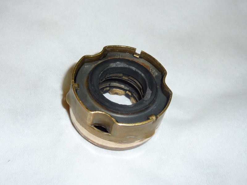

en demontant mes 2 ci clam de ma pompe a eau j ai eu droit a ce resultat
celui la on en parle plus

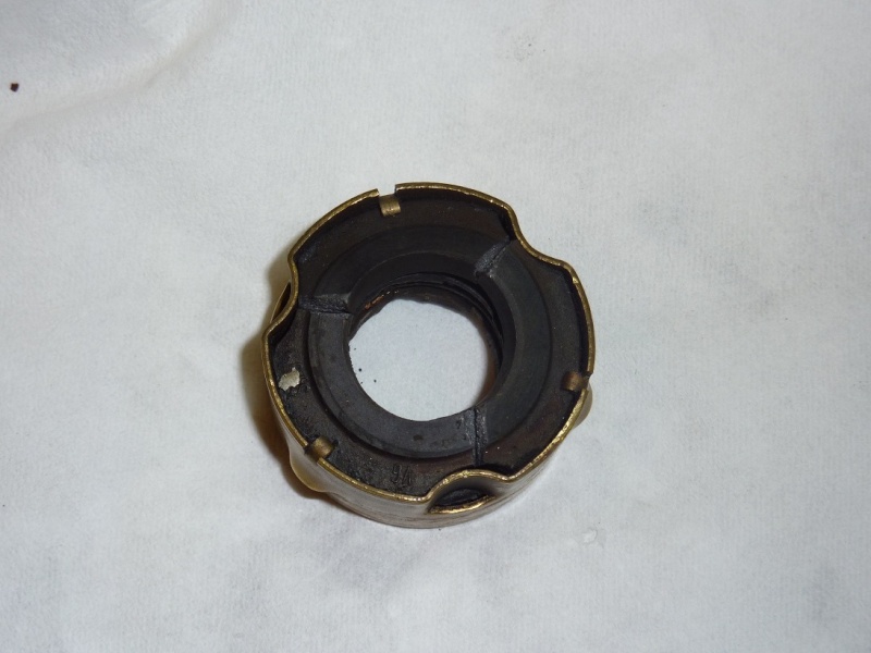

le 2eme est bien mieux mais il me manque de la matiere sur le bord cela peut il avoir une incidence sur le bon fonctionnement de la pompe ?

Là c'est cuit pour les deux
