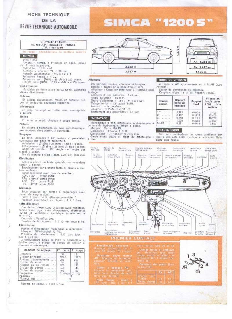

Je me penche actuellement sur les rapports de boite, et en lisant la fiche technique du 1200s je trouve une boite en 8x35 pour une vitesse de 178km/h scratch scratch
C'est pas trop logique ....scratch est ce une erreur sur la fiche? ou pas?
Une explication?!?

8x35 = 1000 5cv ,1200s c'est 9x35 si je ne m'abuse Idea Idea

Merci Clovis!
Voila le truc: on voit pas bien sur le scanner mais la fiche donne une 8x35 rapport 0.257?????

Voila 150 km/h pour 8x35 ok!
Mais 178 km/h .... je suis vraiment curieux de connaitre le vrai couple des 1200s.... A suivre si quelqu'un a
d'autres infos....

La 1200s e le maime couple com le Rallye2 9/35
Boite de 1200s .... Empty
MessageSujet: Re: Boite de 1200s ....   Boite de 1200s .... Icon_minitimeSam 29 Juin 2013 - 17:58
Merci pour l'info Daniel c'est bien cette fiche qui est à coté de la plaque alors!

si tu veux je t'envoie un PV des mines par mail,trop lourd sur le forum.
Voici ce qui est dit:
démultiplication de la transmission en 4 rapport boite 1.038 soit démultiplication totale 0.2668
avec couple conique 9/35 soit 0.257
en 4° pour 1000 tours:
avec 145x13 27.6
avec 155x13 28.4
au régime maxi du moteur la vitesse maximum du véhicule ressort a 177 km/h avec équipement normal et 182 km/h avec équipement mixte.
C'est l'option jantes cromodora et pneux 155x13
la fiche précise la vitesse de rotation du moteur type 354A 6400 tours/mn
couple maxi a 4500 et puissance maxi a 6200
voila pour ton info Idea Idea
si ça t'aide
louis

Merci pour les infos louis! et non pas besoin du pv des mines c'est comme je pensai j'ai une fiche erronée!
Je voulais être sur car je recherche une boite de ce type pour que mon moteur mouline un peu moins!

Salut tout le monde , tchoupi j'ai la même fiche technique que toi et effectivement il est marqué dessus pont 8x35 et la 1200s était équipée d'un 9x35 je confirme .

Le 9x35 et bon pour une boîte rallye 3, sinon mettre sans hésiter le 8x35 sur une boîte rallye 2
