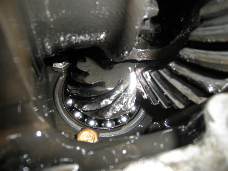

Bonsoir.
J'ai enfin trouvé le temps de démonter ma SIMCA.
Verdict en photos.
Bruit en roulant P8250010
Bruit en roulant P8250011
Merci pour vos conseils.
Bon il n'y a plus qu'à trouver un pont...
Bonne soirée.

Ouilllle la pauvre boîte ! C était pas une rallye 3 j'espère . Les autre pignons n ont pas soufferts ?
La cause et sûrement du à un jeu trop étroit ou une bidouille qui s est balladé par ici.
