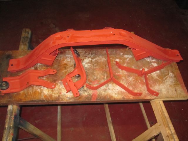

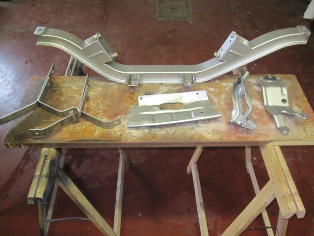

MessageSujet: BERCEAU MOTEUR   BERCEAU MOTEUR Icon_minitimeMer 26 Déc 2012 - 20:40
Vu son état au niveau des ces déformations, sous les silentblocs moteur,vous feriez quoi ?????????????????
On redresse ??????????
On jette et on en remet un autre ????????????????
On garde tel quel dans son jus ?????????
Car c'est un "VRAI origine RALLYE 1 / 2 / 3"!!!!!!!!!!!!!!!!!!!!!!!!!!!!!!!!!!!!!

Elle est belle cette traverse moteur. Pour moi : redressage.

Je pense que le redressage ça doit le faire Wink

Bonsoir,
la traverse est d'origine comme çela tu n'a rien à redresser , juste le petit plis sur le devant

bonsoir
du meme avis que claude toutes celle que j'ai les plis i sont comme la tienne

scratch bonsoir a tous: vu les deux endroits avec les memes deformations ,ce ne peut etre accidentel ! (d'ailleurs inaccessibles en cas de choc!) je supose que cela sert de renforts

oui un petit redressage avec un bon chalumeau bien chauffer et un bon marteau sa devrai le faire :)

Ces déformations volontaires ne seraient elles pas en rapport avec le silencieux échappement transversal monté sur vos RALLYE 2 SRT et RALLYE 3 origine ???????????????

Non, c'est déformations non rien à voir avec le silencieux, car une fois la traverse montée, elle ce retrouve à l'intérieur,
coté moteur et de plus j'en ai plusieurs et elle sont comme sur les photos

bonsoir
les 2 clichers de charly la traverse a 2 petits supports , se fixer une plaque r2 modele 73 et
les modeles S 1000 un detail
ensuite cela fut supprimer
le repli de la traverse es t volontaire pour dessaccouplé la boite , embrayage basculez ensemble du moteur . le carter bas moteur touche la traverse ,le replier fait gagné 2 cm
quand les interventions etaient sur les epreuves ils avaient pas de ponts a colonnes , pas toujours de chandelles .Ils levaient l ensemble ar Sytheme D
cela correspond en largeur du carter plus la poulie de pompe a eau

Merci MAP33
Maintenant nous avons la réponse concrète à ces pliages
