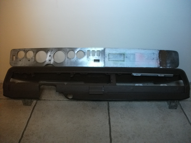

Je préfére cette version allégée.
Avec une boite étanche les fils adequats un peu de thermo et roule ma poule!
Reste une inconnue, est ce que la partie manquante (aiguille) rentre dans le calcul électronique du dispositif (par "resistance"), il me semble que non alors je prend le risque je testerai le tout sur la béte!

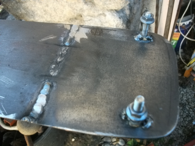

Bonsoir à tous!
Oui oui philippe la suite arrive mais en week-end et avec tout les perçages, fixations, revétement et branchements.......J'espére finir fin janvier et tout ça parce que j'ai vu ta vidéo avec les beaux compteurs en action....
Bon pour la "shitf light" alerte de régime moteur en français (ou presque), la suite à plus tard, ça viendra à la fin!
J'ai finalement soudé une rallonge pour aller au bout du tableau de bord, c'est pour pouvoir mieux intégrer la boite à gants!
En plus ça fait monobloc du coup et ça me déplai pas.
Manos et compteur jaeger! - Page 2 Dscf2313
Les fixations au nombre de neuf
Manos et compteur jaeger! - Page 2 Dscf2315
Manos et compteur jaeger! - Page 2 Dscf2316
Durite de 6 coupée en rondelles pour faire silentbloc
Manos et compteur jaeger! - Page 2 Dscf2317
Manos et compteur jaeger! - Page 2 Dscf2318
En calculant le projet je me suis rendu compte que pour placer tout ce foutoir, la solution était de tout poser d'un bloc, il me faut faire le tableau finit et le poser ainsi.
Ce qui veut dire que en cas d'ampoule hs si les doigts passent pas c'est dépose du tdb pour changer cette derniére Suspect Suspect Suspect
Oui et finalement on voit bien des récentes pour les quelles on tombe la face avant pour changer une ampoule de phare.....
Et là maintenant affraid affraid affraid attention les vélos la boucherie continue de plus belle!

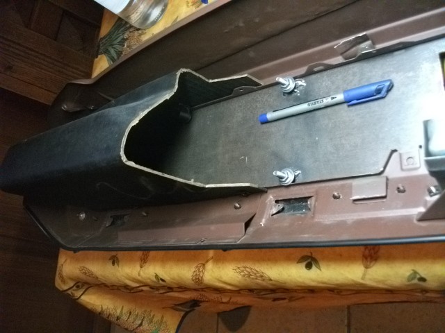

Dans le but de pouvoir remettre le poste (Trés important pour attirer des nanas la musique!)
Réduction de la boite à gants: Acte I
Manos et compteur jaeger! - Page 2 Dscf2319
Manos et compteur jaeger! - Page 2 Dscf2320
Acte II
Manos et compteur jaeger! - Page 2 Dscf2321
Reste à jointer les nouveaux cloisonements et peindre le tout ou feutrine à suivre...

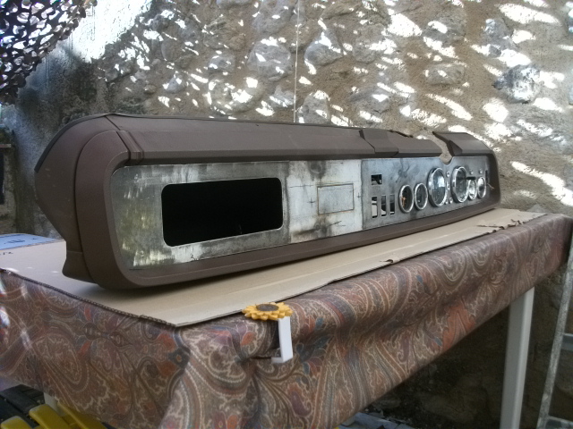

Boujour à tous!
Malgrés un virus qui me fout parterre depuis quatre jours, ça continu!
Perçage et présentation de la boite à gants:
Manos et compteur jaeger! - Page 2 Dscf2310

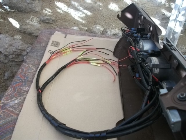

Réalisation du cablage:
Manos et compteur jaeger! - Page 2 Dscf2311
Manos et compteur jaeger! - Page 2 Dscf2312
Pas moins de 20ml de cable pour réaliser le faisceau affraid j'ai utilisé des cosses isolées, et assuré chacune d'elle avec de la gaine thermo.
J'ai rajouté un voyant de codes, qui faisait defaut...
J'attend encore de recevoir, un inter pour les antibrouillards, surtout deux postes "point bleu" qui font fm, je garderai le mieux des deux, et revendrai l'autre modifié avec la prise mp3..
Quant j'aurai fait mon choix, je pourrai percer pour le poste, les derniéres modifs, et de là penser au revétement!
Quoi de plus: je ne pensai pas avant de lancer ce boulot que cela prendrai tant de temps, mais c'est bien le moment de le faire en attendant le moulin...
