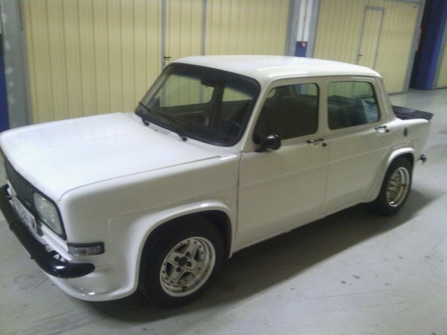

j'ai besoin de reprendre un peu ce sujet.
Nous allons tirer la boîte de vitesses à notre Simca Rallye
MECANISME D EMBRAYAGE 23.68
et voilà que nous voulons changer tout le mécanisme d'ambrague.....
