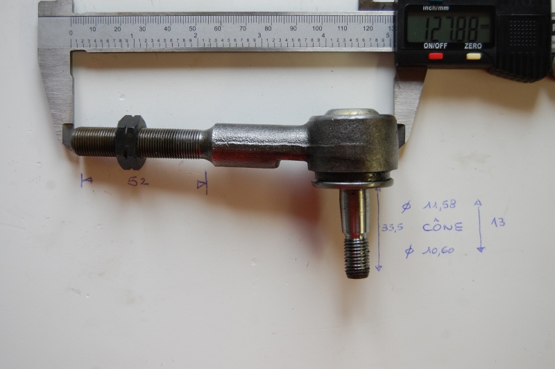

Après avoir acquis les biellettes "Horizon" de chez "FRAP GHIBAUDI FRANCE", j'ai pris contact avec eux ce jour pour trouver les 2 rotules pivots de la crémaillère en 12/100 avec pas à gauche (A y être je préfère en mettre des neuves)
Suite à leur réponse il n'ont pas l'équivalence en référence pour la "Rallye 1 de 1977" et se renseignent à l'usine par rapport aux caractéristiques de la photo que j'ai jointe à ma demande
Quelqu’un d'entre vous aurait il une orientation d'un fournisseur après avoir effectué cette modification sur sa voiture

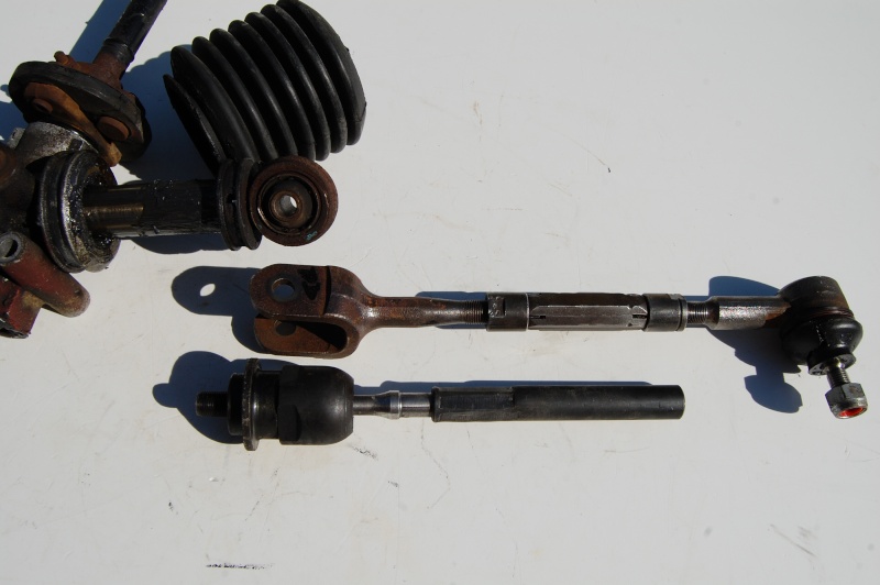

Bonjour Comme vous pouvez le servir d'aide pour vous ce lien.
http://simca-rallye.fr/phpBB3/viewtopic.php?f=44&t=67
Je l'ai fait avec les armes de la Talbot Horizon dans mon Rallye3.
Je ne sais pas si c'est ce que vous cherchez

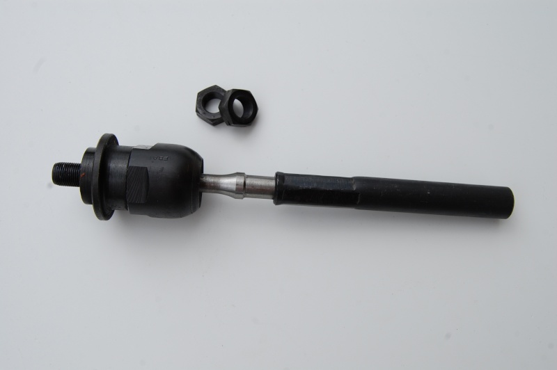

Bonjour Mike,
Le les ai acheté chez Demantes. Je crois bien que c'est de l'horizon aussi.
Au final, je vais remonter avec les silent-blocs
En tous cas ça correspond avec celle d'oscaro

Help! Quelle longueur faut il prendre?
chez OSCARO : le QUINTON HAZELL : QR1729S elle fait 230mm et celle de notre ami rallyman fait 220mm ?
J'ai tel
à Démantes il veut des dimentions, mais je n'ai encore rien démonté!
à Ghibaudi il n'a pas les écrous pas à gauche!
Je veux être certain avant de tenter l'aventure, a moins que quelqu'un est une certitude sur la marque/référence à utiliser.

J'ai toutes ces données - mesures - en ce moment je les ai, mais je peux me regarder dans les fichiers et essayez de savoir. Je fais tout ce que je l'ai déjà monté mécanisme et la direction de la voiture correctement aligné, il est donc tout ce que j'ai Ok monté sur mon Rallye3.
bientôt si je peux aider, ce serait un plaisir pour moi
