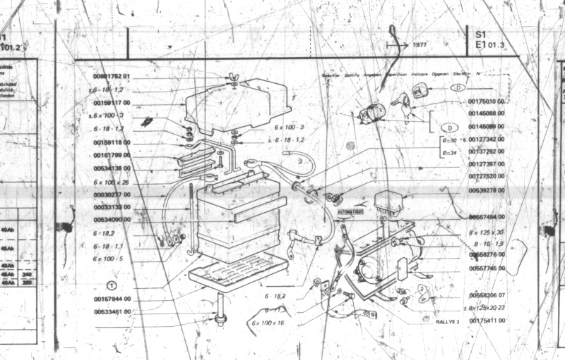

Je cherche un modèle ou quelqu'un qui pourrait me fournir un plan coté de la tôle de protection de démarreur spécifique aux R3.
Si je trouve un modèle d'origine (que je restituerai à son proprio après avoir fait le plan), j'étudie une refabrication de la pièce via l'association pour la sauvegarde des simca 1000 rallye.
Merci pour votre aide. On voit la pièce sur la vue ci-dessous.

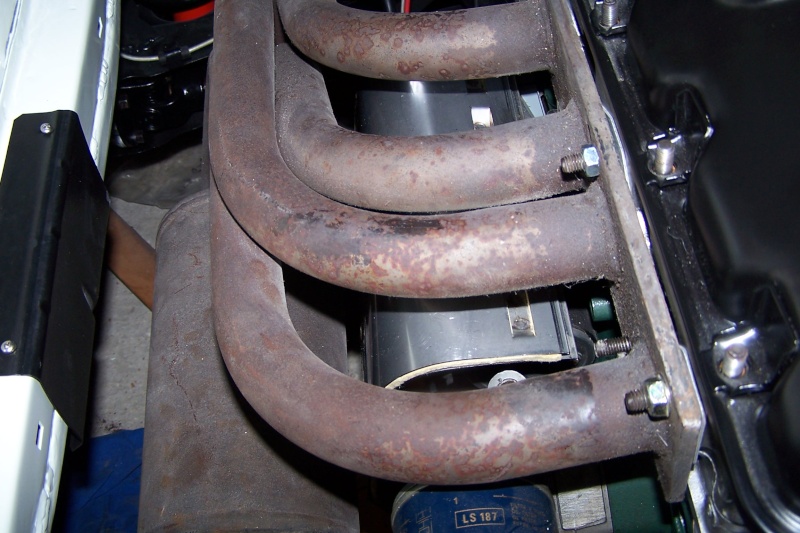

Moi pour diminuer la chaleur j'ai habillé les tubes du 4 en 1 avec du ruban isolant,et mis une tôle en alu pour le protéger.
Carter de protection démarreur spécifique R3 Empty
MessageSujet: Re: Carter de protection démarreur spécifique R3   Carter de protection démarreur spécifique R3 Icon_minitimeVen 7 Sep 2012 - 18:22
Les deux vis du bas se prennent sur les vis de carter ??

Oui, il y a d'après la doc 2 vis plus longues.
Carter de protection démarreur spécifique R3 C110210

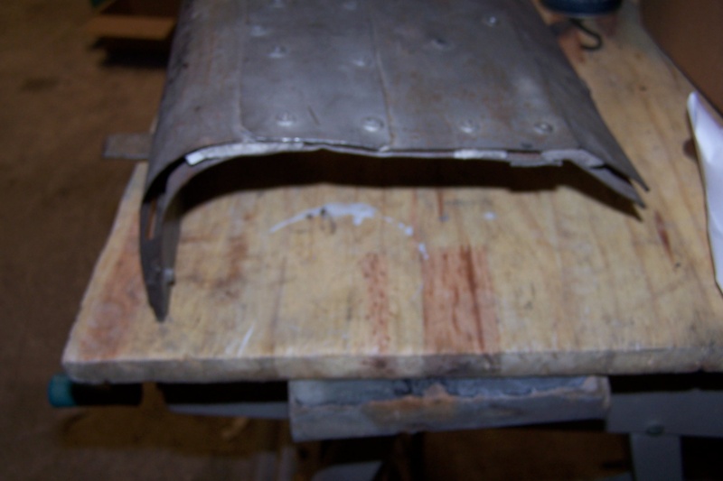

ça y est, j'ai un modèle d'origine sauvé de la poubelle du concessionnaire à l'époque selon le propriétaire. Ce carter a été réparé, mais on observe les ouies d'aération.
On peut douter de l'efficacité, mais la solution technologique est présente pour évacuer la chaleur et éviter le rayonnement du collecteur.
Il y a en effet 3 rangées d'ouies dans la partie basse côté démarreur. Une des rangée est en partie masquée par un profil alu riveté lors d'une réparation.
La chaleur peut donc théoriquement passer par ces ouies, remonter entre les 2 tôles et être évacuer par une dernière rangée d'ouies sur la partie supérieure. Dès qu'elle sera dessinée, je montrerai les écoulements par une simulation virtuelle.

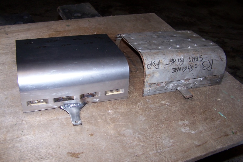

Pièce refaite
Carter de protection démarreur spécifique R3 100_5812
Carter de protection démarreur spécifique R3 100_5813
On voit nettement ici les ouies d'aération qui permet à l'air de circuler entre les 2 tôles. Un isolant thermique est également inséré.

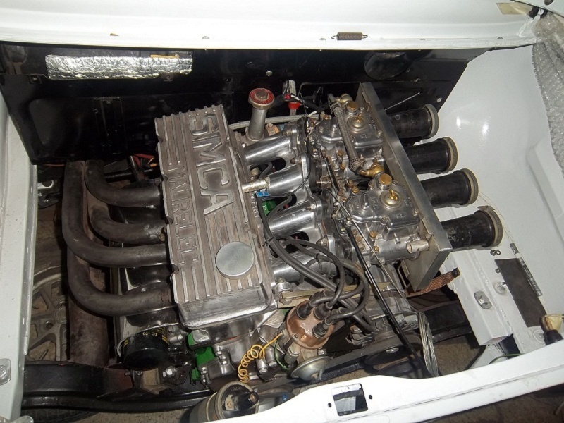

La voici en place
Carter de protection démarreur spécifique R3 100_5815

Oui Rallyeman, La pièce refaite est également composée de 2 tôles Inox ep. 1mm avec un isolant thermique entre 2. Mais le plus ici, ce sont les ouies d'aération qui favorise l'échange thermique.
L'air frais de dessous va migrer par les ouies pour ressortir par les ouies supérieurs et l'espace entre tôles. La circulation se fait naturellement vu que l'air chaud monte. Ainsi il y a un refroidissement relatif du carter par cette circulation.
