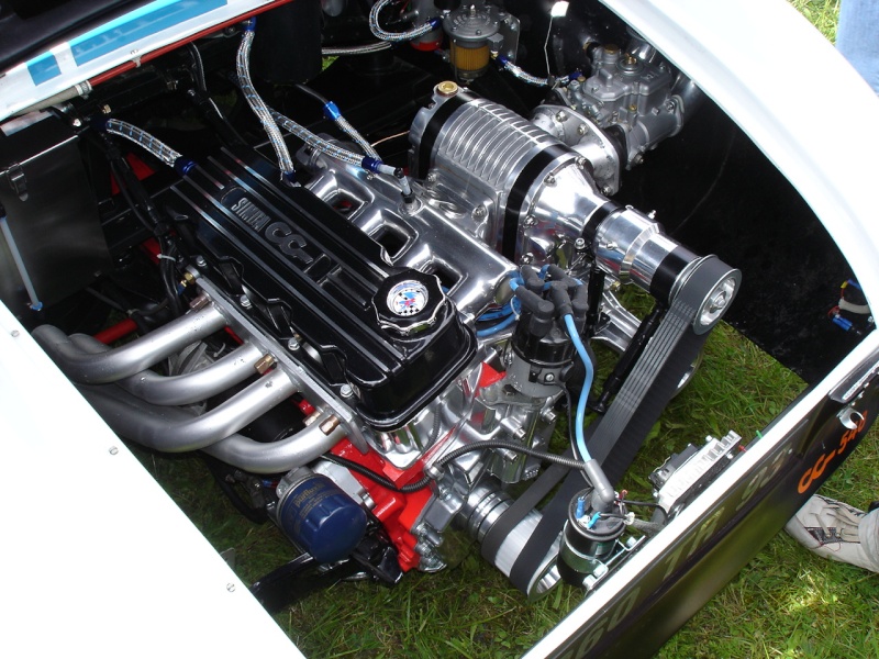

| bonsoir sylvestre du 47 bonne prestation de tarbe-osmest ces deux mécanique fonctionne en 2012 joind philipeur | |

| j'ai roulé en passager dans la verte de la photo de map 33 c'est un 1300 je crois avec un constantin , ça apporte de la puissance mais surtout beaucoup de couple sa peut étre intéréssant en cote mais niveau réglementation je doute que sa passe

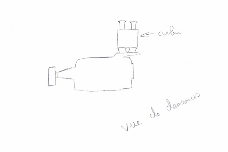

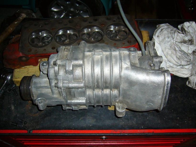

| j'ai retrouver le lien, on voit comment adapter un compresseur eaton m45 sur une austin, le principe est le meme sur une simca 1000 mise a pars l'emplacement, j'ai fait quelques "croquis...." montrant a peut pret la modifs à faire au niveau du compresseur pour adapter un double corps ! pour commencer, voici un compresseur eaton M45 : voici le lien montrant le montage sur une austin : http://mini-racing.forumactif.com/t5085-principe-de-montage-d-un-compresseur-type-eaton-m45et mes "croquis" le compresseur vue de dessous à l'origine : avec la modification à faire pour pouvoir monter un double corps : le montage sur un moteur de 1000 : la seul question que je me pose, est sur le sens de rotation, il faudrait peut etre prevoir des renvoie pour le faire tourner dans l'autre sens !? | |
