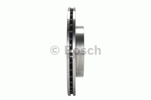

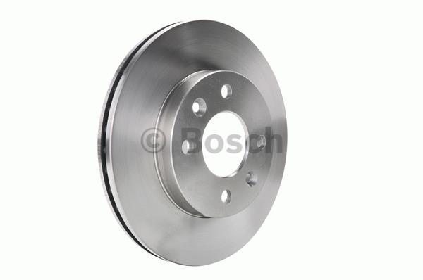

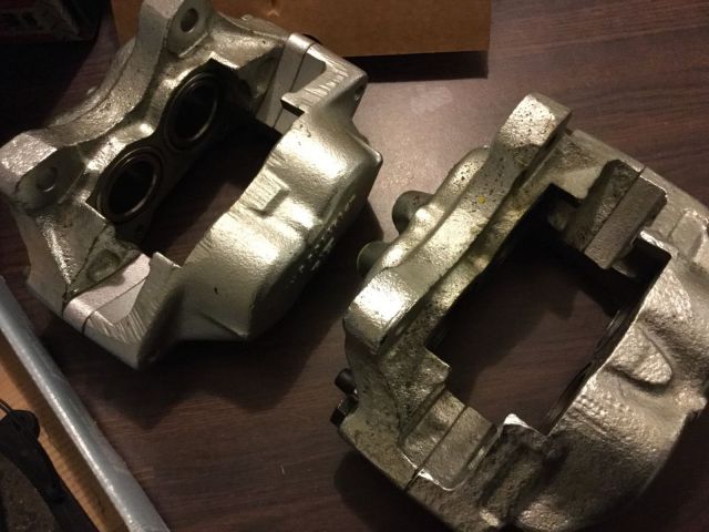

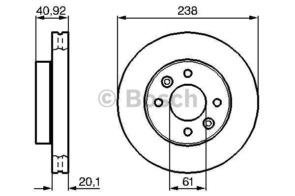

aucun d'entre vous i essayé de monter ces freins avant ???
Etrier ; Austin Metro , MG METRO Turbo . . . .
Quels etriers , disques ? - Page 2 19.27
Avec disques : RENAULT Super 5 1.7 90cv GTX
Quels etriers , disques ? - Page 2 19.28
Quels etriers , disques ? - Page 2 19.29
Quels etriers , disques ? - Page 2 19.30
le maitre cylindre double circuit aussi?????
Merci d´avant

si,j'avaisca de monté sur celle de course,efficace,a part le poids !
