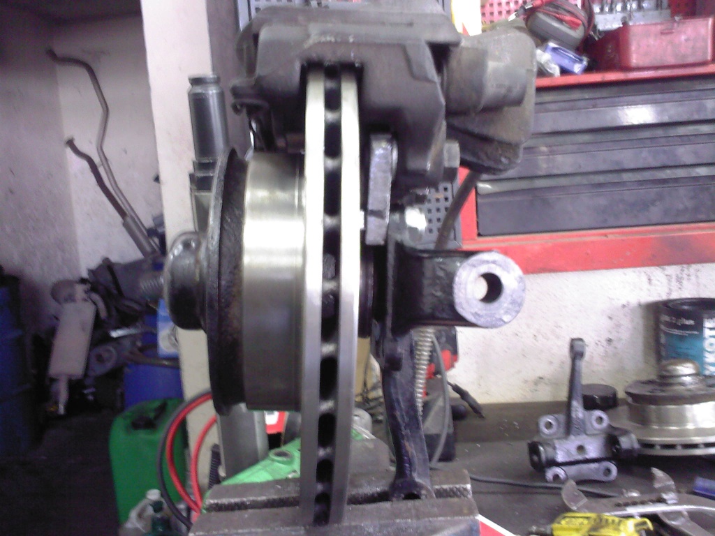

[img]Quels etriers , disques ? 03092013[/img][img]Quels etriers , disques ? 27082013[/img]
salut regio
voici mon montage disque uno turbo etrier 306 td pour l avant
et disque punto essence avec etrier golf ar pour l arriere Wink

et pour l'avant, cela te fait faire quelles modifs ??
Quels etriers , disques ? Img_7111
francoisgarcia
francoisgarcia
Masculin Nombre de messages : 316
Localisation : frontignan
Ma voiture : simca rallye 2
Date d'inscription : 20/02/2012
Quels etriers , disques ? Empty
MessageSujet: Re: Quels etriers , disques ?   Quels etriers , disques ? Icon_minitimeVen 20 Avr 2012 - 22:03
juste le troue central du disque a usiner au diametre du moyeux et le tarodage pour la fixation .et pour l etrier un platine percer pour le fixer c assez simple et ca freine terrible
ct le montage que j avais sur mon encienne auto de course Wink
par contre le bracage et un peut reduit car l etrier bute plus vite sur la barre stab
mais c pas mechand et sa braque pas mal quand memes Very Happy

petite infos au pro, je souhaite mettre des étriers d'horizon, mais quelle est la différence entre montage girling et montage bendix??
merci d'avance
