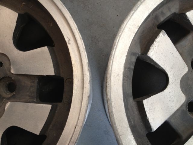

| Jante Amil montees sur les Rallyes 2 Coupe SRT ,les rebords au niveau du diametre exterieur ne sont pas arrondi;contrairement a celles des R3 montees en serie dont ce rebord est arrondi.Pour les 2 modeles,le noir est comme la derniere photo de rallyebasse,1 seul gougeon avec la rondelle sur la premiere photo semble adapte a ces jantes.Sinon aucun e difference ni de deport ou autre. A ne pas confondre avec les Amils montees sur les Horizon qui ont moins de deport. |

| Le jantes dans le R3 il a un bore differainte  |

| Ou lala le bord lisse c est la rallye 3, le bord avec une double collerette une srt , celle en photo que je découvre simcahs je ne connaissais pas ! D habitude celles là ont les 4 "V" arrondie ! Venant de l horizon ! Ensuite il existe aussi les srt en 8 pouces , comme possède milrouge à l arrière.
Ensuite certainnes étaient aussi monté sur les Talbot sunbeam. Mais avec l entraxe différent
Ça en fait des versions ! _________________  lord panbagna |
