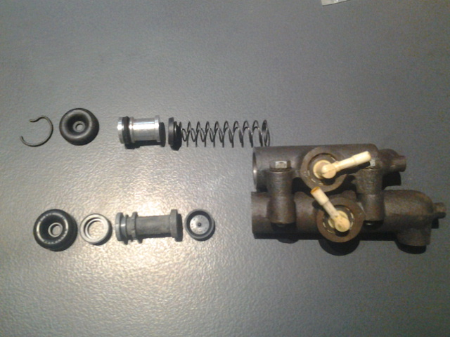

Et deuxièmement,  je ne me souvient plus de l ordre de montage est cela ?
EMETTEUR FREINS - Page 2 08.4

Dans le lien précité, Gérard les a positionnés dans sens d'assemblage. Wink

Oui je l ai vu mais j ai le doute sur le sens des coupelles
Je les mettrai comme ca ! Est exacte ?
EMETTEUR FREINS - Page 2 09.101

Oui bon sens le ressort vient epouser l'interieur de la coupelle qui elle vient en appui sur le plat du piston

merci j avais surtout le doute sur le sens de la coupelle qui va sur le piston des frein, celui du haut.

Attention, sur la photo il me semble que la coupelle du M.C. du haut, celle coté tige de poussée est montée à l'envers. Shocked

affraid bonsoir a tous : je confirme la coupelle arriere dans le meme sens que celle de l'avant (pour mc simple circuit: differents pour coupelle n°3 du mc double )
