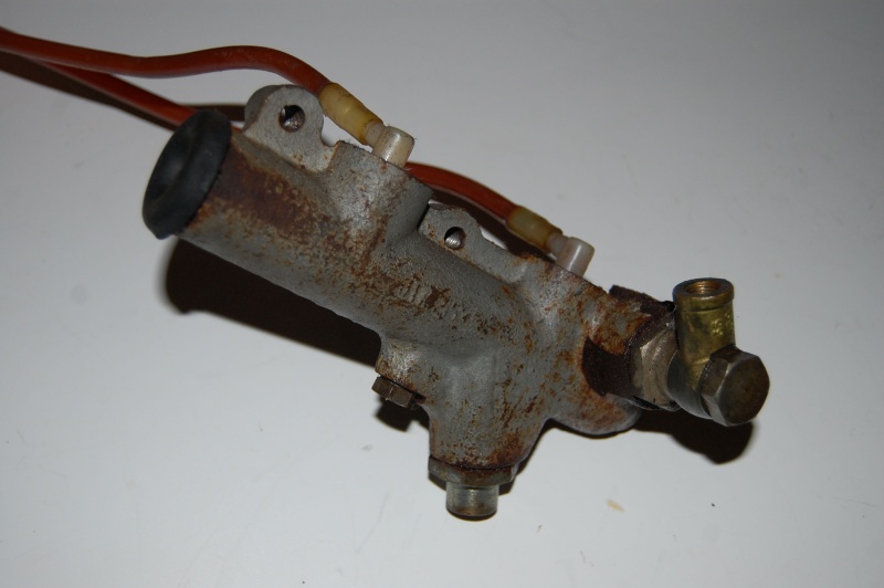

Où trouver cet émetteur de freins pour la Rallye 1 ou son kit rénovation si cela est réalisable
Merci à vous

Il paraît qu'il y a 2 sortes de MC Tandem.
Ceux avec une croix blanche pour 4 freins à disques;
Et ceux avec une croix verte pour 2 freins à disques et 2 tambours.
Il est très facile d'en trouver avec la croix blanche sur ebay...
Et perso c'est ce que je prendrais et je récupèrerai la capsule qu'il doit y avoir au fond du tiens. Pour moi la seule différence doit être là, quand on a 2 tambours il est bien d'avoir la capsule de pression résiduelle.
Mais elle n'est pas vraiment indispensable...
Voilà ce que j'en sais, si quelqu'un peu apporter plus d'infos, je suis preneur...

Compte tenu que sur la Rallye 1 (1977), il y a 2 disques et 2 tambours ce repère "croix verte" est il repérable sur mon maître cylindre ?

Donc pour suivre vos conseils techniques concernant cet émetteur / tandem de freins à savoir:
- Émetteur croix verte destiné pour le circuit freinage "disques avant et tambours arrières"
- Émetteur croix blanche destiné pour le circuit freinage "disques avant et arrières" (Rallye 2)
J'ai donc démonté l'intérieur de celui équipant la Rallye 1 (Année modèle 1977) et il s'avère qu'il est identique au modèle neuf (matérialisé avec une croix blanche)
EMETTEUR FREINS Emette11
EMETTEUR FREINS Emette12

Bizarre ça !
Faudrait peut être voir si la capsule de pression résiduelle n'est pas derrière les gros écrous du bloc maitre cylindre...
Cela m'intrigue.

study bonsoir a tous ;effectivement les clapets de pression residuelle se trouvent derriere les deux gros ecrous/embouts de chaque sortie

Donc j'ai suivi vos conseils pour vérifier ces "CAPSULES RÉSIDUELLES"
Après démontage de l'ancien émetteur d'origine sur cette Rallye 1 (1977, disques avant et tambours arrière),
Il s'avère qu'en démontant l'émetteur neuf (croix blanche), j'ai les mêmes éléments "CAPSULES RÉSIDUELLES"
J'en déduis donc que j'ai le bon émetteur pour le circuit freinage d'origine (1977) pour "disques avant et tambours arrière"
Qu'en pensez vous ???????

study bonsoir mike! la RTA dit :a partir de 77 la R1 repend le maitre cylindre de la R2 avec ses clapets! (mais ça fonctionne aussi sans)
