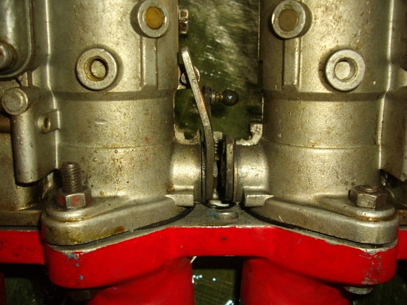

non simcaracing par sur toutes les pipes sur les pipes barraquet il y a des joints toriques 48x58x5

merci pour les infos, je voit que tes axes de papillons sont coupés puis soudés, est ce correct,

scratch bonsoir a tous ;le montage merdoie car la pipe R3 a un ecartement special pour ses propres carbus ,d'ou la necessitèe de modifier les solex;weber,ou dellorto voila voilou!

Oui quand tu as la pipe rallye 3, et bien si tu n'as pas les carbus d'origine, et bien il faut couper les axes de papillon et réduire en épaisseur les deux écrous de ceux-ci.

Il de faut des DCOE avec "axe serti" pour cette pipe (cela permet d'avoir les carbus très raprochés), et toi tu as des DCOE "axe vissé" (standard)... le mieux et de changer de pipe...

merci pour ces reponses, demain je vais voir un collegue tourneur fraiseur voir si c'est possible de faire une bride, je vous tiens au courant,

j'ai fait usiner une bride comme ça les carbus se montent impec....
