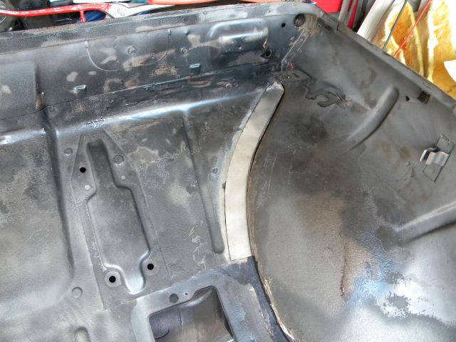

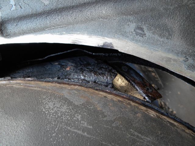

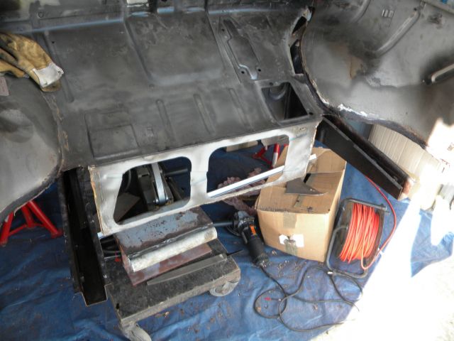

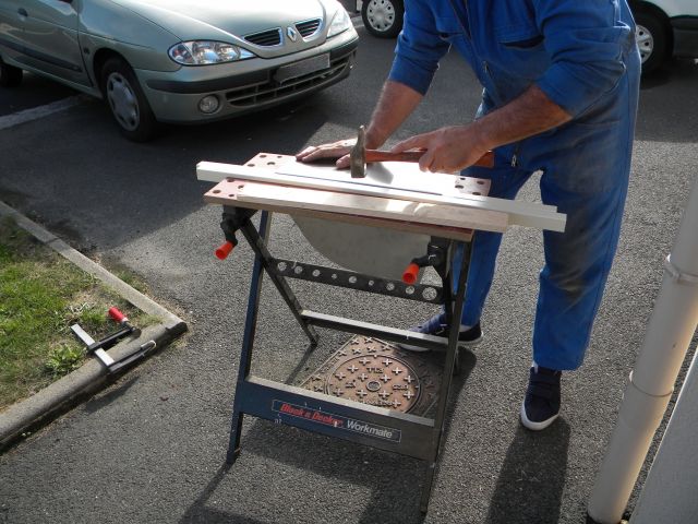

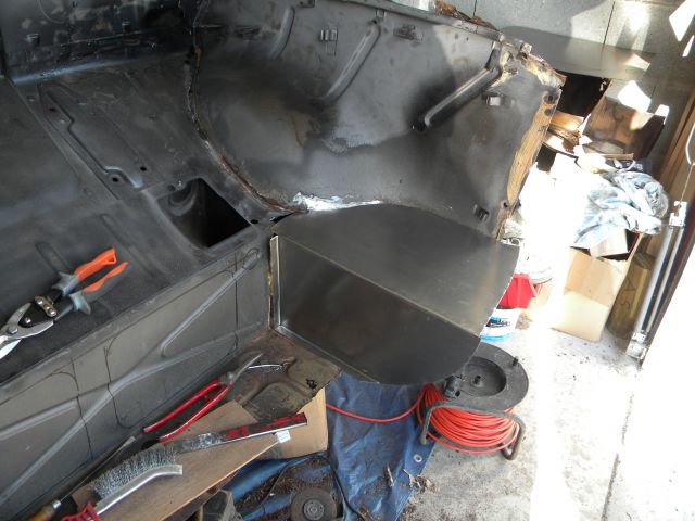

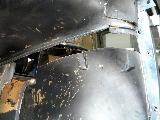

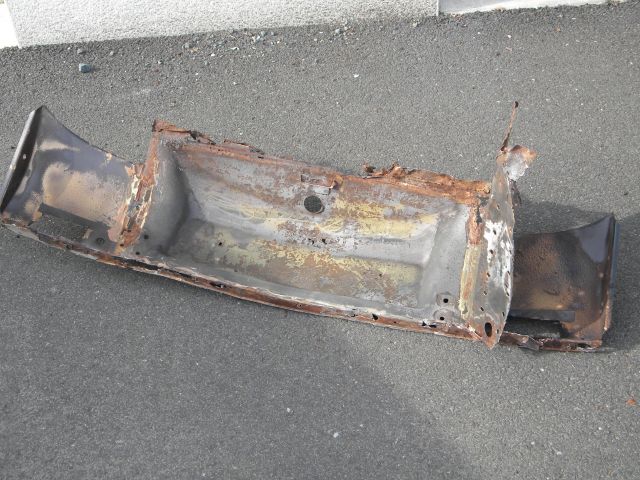

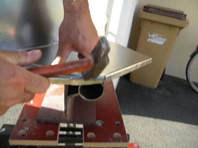

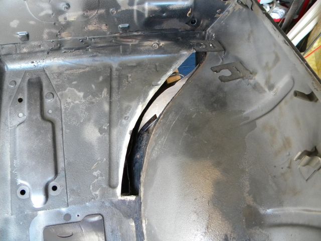

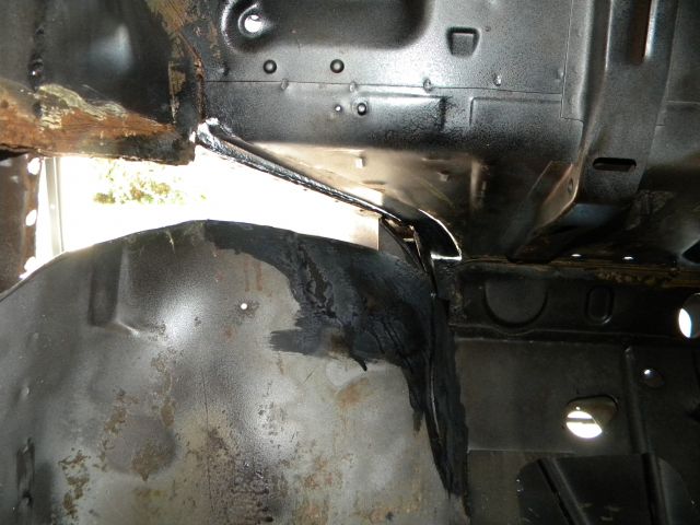

Salut les amis, quelques photos de l'avancement des travaux. Toujours motivé bounce malgré les vacances.
La suite après manger!!!
bugatty22
Masculin Nombre de messages: 304
Age: 56
Localisation: Merdrignac (22)
Ma voiture: Simca 1000 en restauration
Date d'inscription: 19/05/2011
MessageSujet: Re: Restauration Simca 1000 par bugatty22   Ven 12 Aoû - 13:53

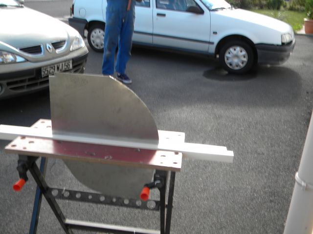

La suite!
Voilà pour l'instant en espérant que cela vous plaise, bien sur je ne suis pas arrivé au bout mais je vous en ferai profiter.
A très vite, sur ces pages.
Dédé...
