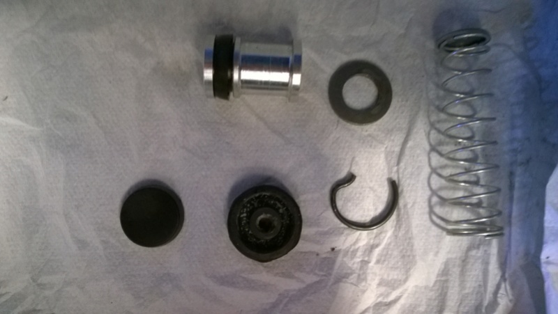

bon ben voila opération chirurgicale de l'emeteur
j'ai comandé un kit répa sur ebay
et on remonte
j'ai soufflé le circuit la durite à l'air OK
y a plus qu'a attendre la livraison

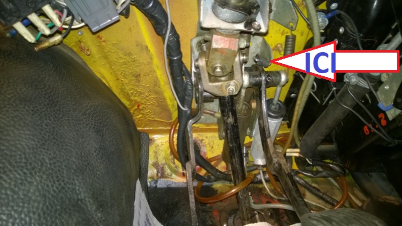

Sur ton pédalier tu devrais remettre à l'équerre cette patte de butée "O" avec le caoutchouc
L'axe de l'émetteur frein est en retrait à l'intérieur du piston au retour de la pédale

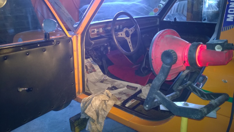

mais je n'arrive pas à purger correctement
donc demain je retourne à l'atelier et on va lever l'avant de la voiture
pour voir ce que ça donne par gravité

donc suite et fin
hier on a arreté à 20h
j'y suis retourné apres le boulot aujourd'hui
et .........sans y avoir retouché ,ça fonctionne Question
est ce que d'avoir laissé le bocal ouvert hier Exclamation
la ou les bulles ont remontées par là Arrow
on a pas l'explication ,mais ça marche et l'essai sur route l'a confirmé scratch
