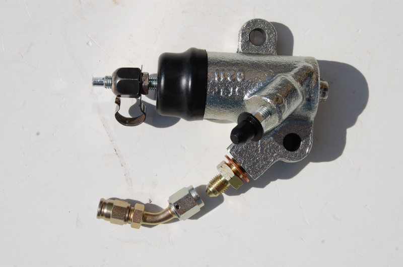

| Moi j' ai le meme probleme, j'en suis a mon deuxieme de mort en 2 ans. Pour le premier je l' ai acheter a EPOQU'Auto, il devait daté un peu. Par contre le deuxieme il sort de chez Melun a 130 €. Du coup je vais essayer de monter un recepteur d' alfa 145, Le diametre est le meme. Y a juste une platine a faire, et trouver le racord, mais comme je suis en durite aviation sa devrai pas etre compliqué. Je vous ferais part du resultat final, si ca marche ... | |
Nombre de messages : 8636 Age : 74 Localisation : NORMAND / MARTEGAL Ma voiture : RALLYE 1 1977- RALLYE 1 1978 KIT SRT Date d'inscription : 17/12/2010
| Sujet: Re: recepteur d'embrayage Dim 6 Avr 2014 - 14:00 | |
| Chez: MAILLEFAUD / RCA / ROBRI Référence: 025419 Comme toi j'ai fait le montage durite aviation Pour l'instant pas de soucis côté fuite | |

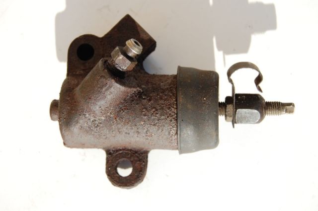

| Bonjour Je suis en train de refaire mon cylindre récepteur, j'ai trouvé une coupelle qui correspond (1 pouce) L'ensemble était en état correct mais démonté dans une boite. Le piston était grippé dans le cylindre et en l'enlevant , j'ai du le détruire pour ne pas détériorer le cylindre. Sur la photo il manque la coupelle et le piston que je n'ai pas encore terminé. N'ayant pas d'image ou de dessin éclaté, je voulais savoir si le long ressort est en appui dans le lamage du piston et s'il appuie de l'autre coté sur la petite rondelle concave qui est fendue; je suppose que cette rondelle se glisse dans la rainure de la tige ? (voir la flêche rouge) D'avance merci Tini | |
lehcimlly A fond intégral
Nombre de messages : 329 Age : 74 Localisation : Savigné sur Lathan 37340 Ma voiture : 1000 R2 de 1976 Date d'inscription : 12/02/2011
| Sujet: Re: recepteur d'embrayage Jeu 29 Mai 2014 - 11:26 | |
| Si cela peu t'aider | |
Nombre de messages : 2068 Age : 62 Localisation : neuville les dames 01400 Ma voiture : 1200s,1301s,4cv,996carrera2 Date d'inscription : 09/12/2013
| Sujet: Re: recepteur d'embrayage Jeu 29 Mai 2014 - 13:53 | |
| attention au refabrique made in m....,fuite interne ne pas hesiter de passer au silicone vu le prix des pieces on a vite fait de si retrouver. | |
tini74 A fond intégral
Nombre de messages : 243 Age : 68 Localisation : annecy Date d'inscription : 04/06/2012
| Sujet: Re: recepteur d'embrayage Jeu 29 Mai 2014 - 17:49 | |
| Merci pour la photo! Ok, le ressort doit donc effectivement aller comme je pensais
concernant la coupelle, elle est "neuve" provenant d'un stock d'un garagiste
Tini | |
| Sujet: Re: recepteur d'embrayage Jeu 12 Juin 2014 - 11:25 | |
| petite mésaventure avec le récepteur ** le piston était en très mauvais état, il a pété j'ai du en refaire un en dural :( heureusement c'est très simple et j'ai pu prendre les dimensions principales sur les morceaux faites gaffe à l'état de vos pièces avant remontage ...ces titines ne sont plus très jeunes le matériau de ce piston semble être du zamac ou de l'alpax et cela n'a pas bien vieilli le corps du récepteur était en bon état Tini | |
