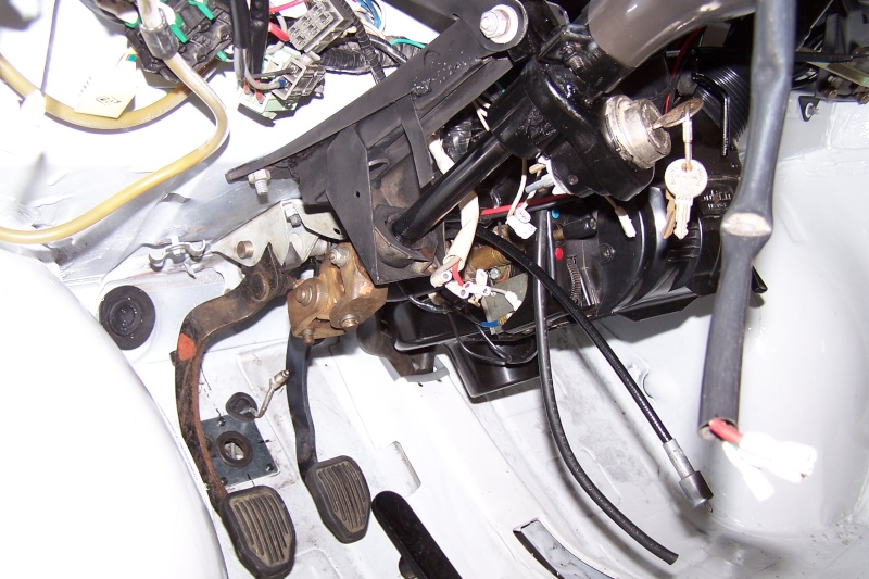

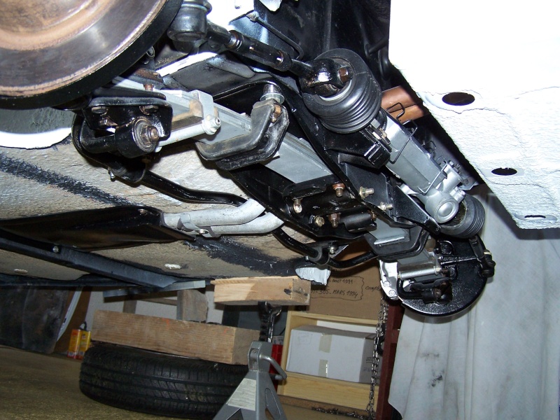

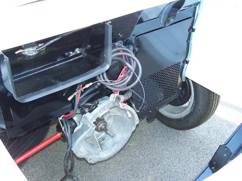

L'année dernière,sur ma 1000 de 1966,montage d'une direction a cremaillère et crabe/moteur 2 ième generation,passage du radiateur a l'avant.
Partie arrière:Rien de compliqué.Remplacement du crabe/moteur,penser au bosselage a modifier sur le fond de caisse, aussi ,sur la tole de reservoir essence,modifier la goulotte accès a la jauge qui est soudée,la dessouder et la rendre demontable,sinon,on ne peu enlever le cache culbuteur.Prevoir les bras de suspension avec bosselage pour monter les arbres de roue a cardan.
Partie avant:Depose complète de la lame,du boitier,de la colonne de direction.Bien verifier l'etancheité de la tuyeauterie freinage au niveau de la derivation,car inaccessible apres repose de la nouvelle direction.
Monter la lame adaptée sur la chappe,la chappe se fixe en lieu et place de l'ancienne lame de ressort et puis marquer l'endroit de perçage sur la caisse pour le passage de la colonne de direction.Pour ma part,j'ai preféré decouper un trou carré,cela donne plus d'aisance au remontage et reglage de la colonne.Une plaque caoutchouc adaptée masque le trou.Méfiance,a cet endroit,double tole avec vide,et les tuyeauterie frein,embrayage passent tres pres.Je me suis fait avoir pour avoir effleuré un tuyeau et fuite.Adapter la barre stabilisatrice,,les anciennes caisses n'ayant pas de renforts sur lesquelles vient se fixer cette barre.
Il faut remplacer la pedale d'embrayage pour permettre le passage de la colonne.Aussi,modifier la pièce de fixation boulonnée sur la caisse et qui maintien la colonne sous le tableau de bord.Avec la fixation d'origine et une fixation adaptée a la nouvelle colonne,coupée et ressoudées.Avant de ressouder,bien s'assurer avec le tableau de bord en place que le commodo passe.
Pour cette partie avant,on peu conserver les triangles superieurs.Le reste,lame,chappe,rotule inferieure,cale entre triangle caisse,cremaillère,barre stab doit provenir du nouveau train.

remplacement boitier par cremaillere <a href=remplacement boitier par cremaillere 5510" />Train avant
remplacement boitier par cremaillere <a href=remplacement boitier par cremaillere 2510" />Nouveau montage avec trou percé,pedale d'embrayage remplacée decalée ,piece adaptée pour la colonne
remplacement boitier par cremaillere <a href=remplacement boitier par cremaillere 6410" />Pièce a dessouder sur tole reservoir et boulonner
remplacement boitier par cremaillere <a href=remplacement boitier par cremaillere 6710" />Train arrière en lieu et place
Une vue des nouveaux train av et arr sur une caisse d'ancienne generation.
remplacement boitier par cremaillere <a href=remplacement boitier par cremaillere 1000pr10" />
remplacement boitier par cremaillere <a href=remplacement boitier par cremaillere 1000pr11" />
