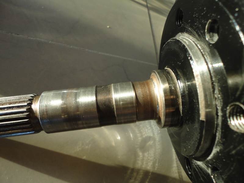

Voilà mon problème lors du remontage du train arrière , le roulement coté disque nageait , après démontage je me suis aperçu qu'il avait battu sur l'arbre d'ou l'usure .Je sais que l'on peut recharger à la soudure et rectifier au diamètre du roulement , mais la dureté en surface sera t elle sufisant ( sur la porté du roulement coté boite la dureté est de 52 HRC pour ceux qui connaissent ). D'autre part la zone soudée ne risque t elle pas d'être fragilisée ?

Tu peux aussi monter ton roulement au "cel roulment" de loctite (pas sur de l'ortographe)

le problème c'est que j'ai 1,3mm de jeu ?

c'est pas possible de le baguer?

pour des petites épaisseur il existe aussi la métalisation a chaud et un coup de rectif derrière ca évite de détremper a la soudure

au vu de cet arbre, je serai plus enclin à le changer car la soudure dont tu parles est pour "renforcer" en dessous des canelures

J'ai une autre solution rebaguer en 2 demi bagues .
reste à faire les bagues définitive avec le bon acier
