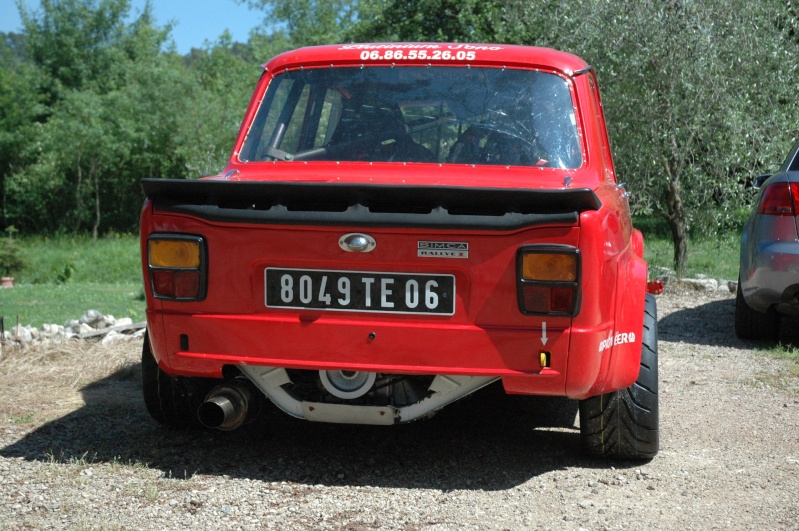

Tu pourra aussi, comme je l'ai fait par la suite, garder le collecteur et adapter un silencieux un peu plus sympa en sortie droite, comme cela par exemple:
question echappement Dsc_0012

Si tu veux voir ce que ça donne avec un pot de 650 GSXR:
[img]question echappement P094osthippolyte10bg[/img]

MessageSujet: Re: question echappement   question echappement Icon_minitimeSam 7 Aoû 2010 - 12:15
c'est pas mal !!!tu la mis sur silent bloc le pot
question echappement Empty
MessageSujet: Re: question echappement   question echappement Icon_minitimeMar 10 Aoû 2010 - 10:21
En effet
Mais c'est uniquement pour éviter qu'il tape sur la caisse à l'arrière
