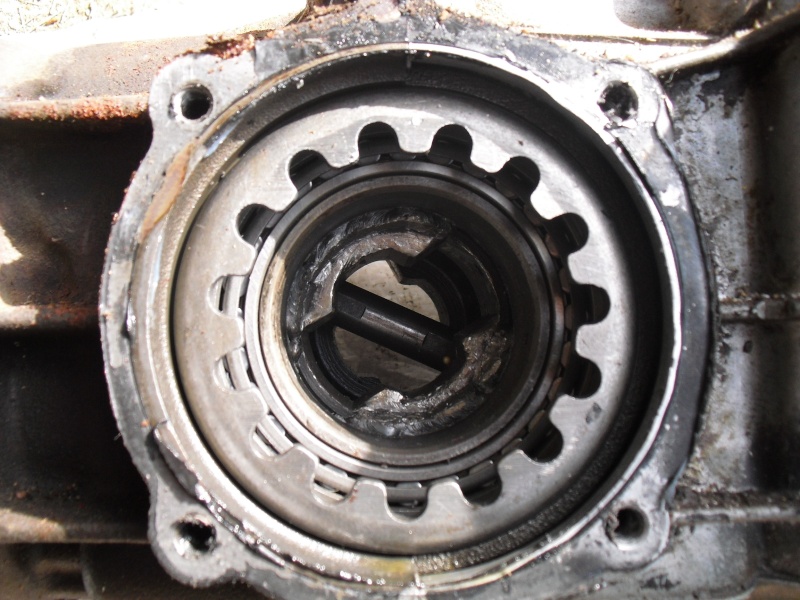

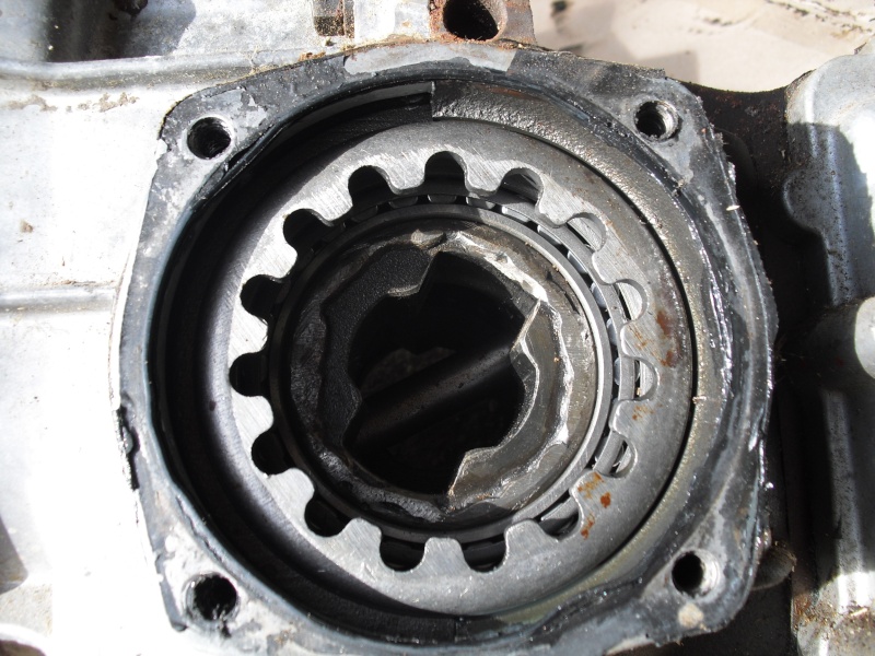

| salut les millistes voici quelques photos d'une boite avec autobloc Maison devais y avoir des watts que celui qui reconnait ses soudure se dennonce pignonerie : couple 8X35 11/39 17/36 22/31 27/26 pas cher pas cher | |

Salut Chris 83! Merci pour tes photos, c'est fou, j'ai jamais pensé à ça et comme le dis Jean-Louis (Simca.jc) ça devait être la fête aux cardans et aux moyeux de roues à chaque course !!! A bientôt Amicalement Thierry. | |

| j'espère que c'est pas un pont de rallye 3 avec les planaitaires et sattellites. imagine meme pas rouler avec çà je l'ai fait sur vieille bm 323i pour faire de la glace sur circuit en hiver c'est incondusible | |
