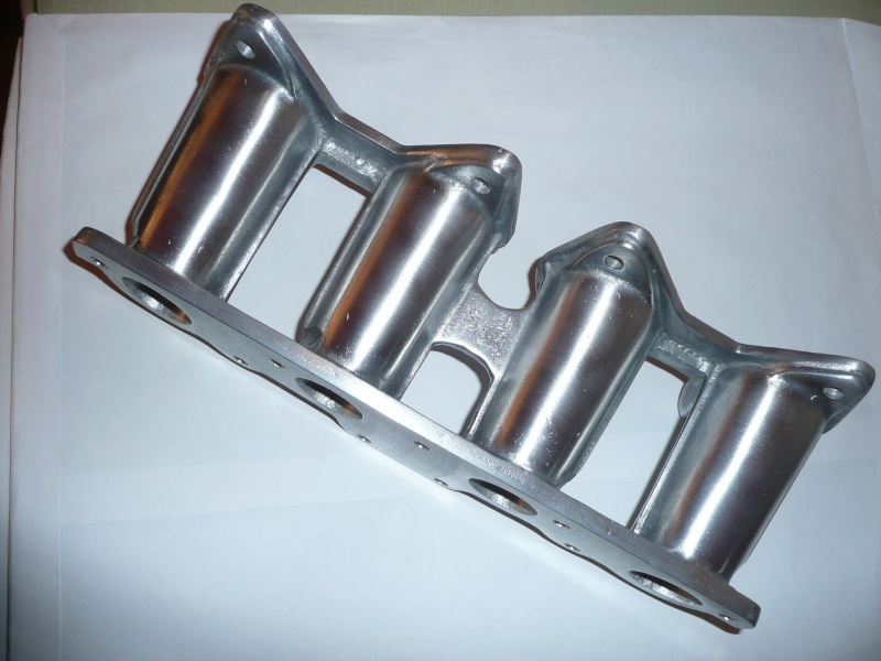

oui, je l'ai reçu la semaine dernière et depuis je l'ai poli un peu extérieurement car à l'arrivée l'alu est brut de fonderie. Il reste les conduit intérieurs à polir mais je laisse le soin au préparateur de le faire pour bien faire correspondre avec la culasse.
voici une photo avant et après :
pipe r3 77196410
pipe r3 P1060710

Très beau travail, tu as mis combien de temps pour arriver à ce résultat ?

Plusieurs heures, en fait je n'ai pas calculé vraiment car au début j'ai fait avec des brosses métalliques montées sur perceuse mais ça ne marchait pas trop bien, ensuite j'ai pris des petites meules genre DREMEL pour faire les recoins et les arêtes de renfort des tubulures.
J'ai ensuite poncé avec des bandes de toile émeri à la main(un bon moment), un peu de 600 à l'eau, un peu de laine d'acier fine et un petit coup de brosse rotative genre spontex pour bien lisser et enfin un peu de Belgom pour donné un petit aspect chromé. Malgré tout ça faudrait que je ponce un peu plus car on voit encore quelques petits cratères mais je ne m'appelle pas Rodin, j'ai pas que ça à poncer, LOL !!!
pipe r3 Le_pen10 le penseur de Rodin
Reste à polir l'intérieur des conduits qui sont aussi brutes que l'extérieur en traçant les limites avec les joint de carbus weber d'un coté et le joint coté culasse. Petit truc économique pour le polissage des conduits : fendre une tige métallique dans la longueur sur quelques centimètres et enrouler de bande de toile émeri pour l'adapter au diamètre des conduits et monter l'ensemble sur la perceuse. finir à la main ensuite. Mais ça c'est le préparateur qui me le fera. Ouf !!!
@+Marcel

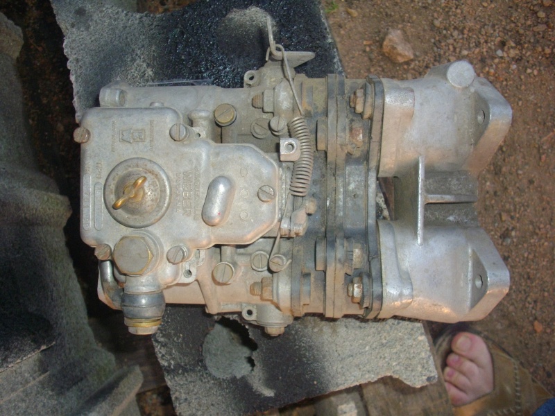

pipe r3 Imgp2516
voila ce que j'ai en 45
