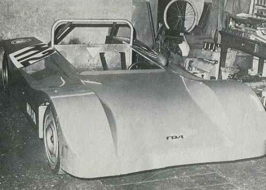

je possede une Barquette FDA peut etre certain connaisse elles etait monter avec moteur renault ou simca selon les gouts elle est en cour de restauration je compte troquer le moteur Gordini actuel contre un solara 1600 cc d'ou l'interet pour la boite a crabot voir une hewland

Salut CHRIS83,
Alors là c'est pas pareil. N'hésites pas à poster des photos de ta barquette sur le forum. Merçi d'avance et A+

voici quelques photo de ma barquette FDA france design automobile
faire une boite a crabot mais laquelle? 16575112
faire une boite a crabot mais laquelle? 16575113
faire une boite a crabot mais laquelle? 5a56ed10
voici le premier proto a l'epoque
faire une boite a crabot mais laquelle? Img00810

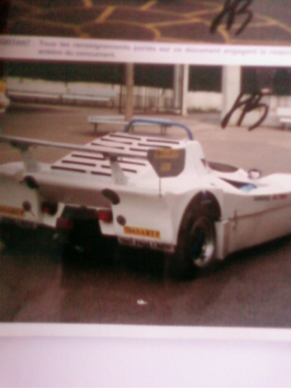

la voila a l'epoque ou elle courait elle etais d'une autre couleur et son pilote etais un certain RUGERY j'espere bien le rencontres un jour il aurais gagner pas mal de course avec
faire une boite a crabot mais laquelle? Images10
et en voila une bien restaurer
si quelqu'un reconnais ma barquette et a des infos sur son historique se serais cool
faire une boite a crabot mais laquelle? Lm_sto10

Resalut CHRIS83,
Elle est superbe faire une boite a crabot mais laquelle? 648868 . Ce serait sympa de mettre les photos à la rubrique "barquette" avec un petit topo sur ses caractéristiques.A+

Rugeri, il courait en côte par ici il y a quelques années, et effectivement il gagné presque tous.
Un ami de mon village, à l'époque courrait lui aussi avec la même barquette, la sienne était bleu gordini.

alain rugerri je connais aussi
