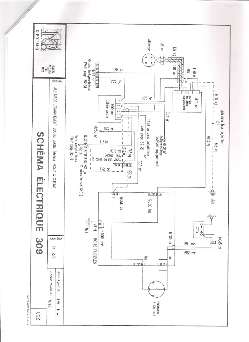

je souhaite monter un allumeur de 309 ou horizon à la place de ma pompe à eau car j'ai le pignon arbre à came qui entraine l'allumeur HS.
j'ai tout mais je sais pas comment brancher le faisceau . j'ai l'allumeur et boitier alu avec la connection d'origine trois fils rouge vert noir , et les autres qui partent du boitier alu deux marron, un noir et un gris.
si vous pouvez me renseigner sur le branchement:
- le noir surement la masse ?
- le gris ?
les marron ?
merci d'avance
salutations
Dan
ALLUMAGE ELECTRONIQUE PROGRAMMABLE MULTIC - Page 2 Empty
MessageSujet: Re: ALLUMAGE ELECTRONIQUE PROGRAMMABLE MULTIC   ALLUMAGE ELECTRONIQUE PROGRAMMABLE MULTIC - Page 2 Icon_minitimeVen 19 Nov 2010 - 12:11
Salut DAN,
Ci dessous le schéma du cablage pour un allumeur 309 avec bobine sèche. Les 3 fils vert rouge noir font bien la liaison avec l'allumeur et le module (faisceau à broche). Pour les autres fils sers toi du schéma. A+
ALLUMAGE ELECTRONIQUE PROGRAMMABLE MULTIC - Page 2 00115

MessageSujet: Re: ALLUMAGE ELECTRONIQUE PROGRAMMABLE MULTIC   ALLUMAGE ELECTRONIQUE PROGRAMMABLE MULTIC - Page 2 Icon_minitimeSam 20 Nov 2010 - 19:33
bonjour,
merci pour ces infos c'est ce qui me manquait
