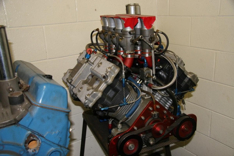

hudson Jacques Célére
Nombre de messages : 42 Age : 44 Localisation : Canada Date d'inscription : 12/12/2009
| Sujet: Re: UN1 ou 5 Sam 12 Déc 2009 - 9:36 | |
| The engine spins to 11,000 rpm!! | |

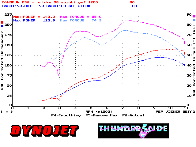

| The motor is 2x 1100cc Suzuki GSX motors. x2 = So Max Torque = ~160 ft-lbs, ~217 Nm | |
