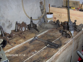

bonjour ,
pour les fusées attention 2 models ,
sur la 1000 a tambour elles sont plus petite en diametre .
moi sur ma 1000 j'ai du tous changer .
a+
droite a tambour . gauche a disque
montage freins à disques 3_1710

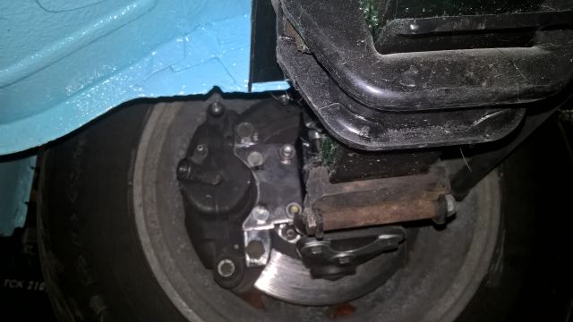

scratch bonsoir tout le monde , , les moyeux pour disques d'origine devenant rares , il doit etre possible de monter des disques et etriers de fiat comme cela a etè fait pour l'arriere (en raison du manque de disponibilitèe des disques R2/3 a une certaine epoque) disque posè a la place du tambour comme les autos modernes , reste a se fabriquer la chape (plaque) de maintien sur le porte moyeu a la demande ; en acier de 10mm d'epaisseur fixèe a la place de la flasque d'origine du systeme a tamours (le concour est ouvert!

MessageSujet: Re: montage freins à disques   montage freins à disques Icon_minitimeVen 1 Juin 2018 - 6:31
montage freins à disques F1424910
Mon montage sur moyeu tambour série 1 1964
