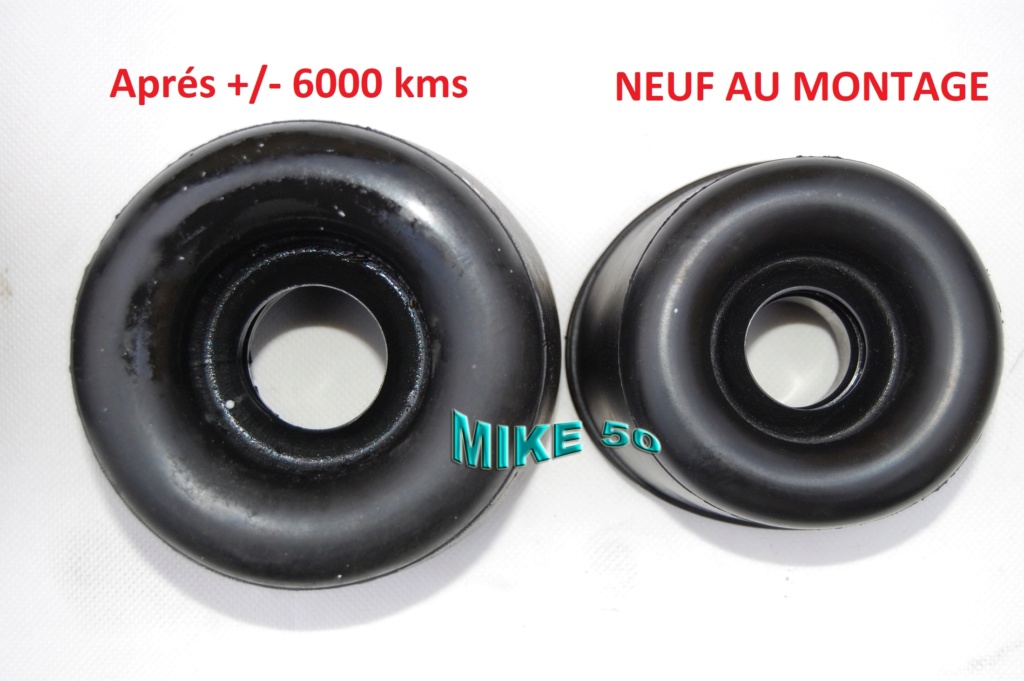

Ce jour avec l'ami André je change les plaquettes de freins arrière Tiens pourquoi tant d'huile sur tubes circuit d'eau et carter moteur Plus d'étanchéité aux deux soufflets de cardans.........L'entretoise bague joint spi se ballade sur le bras ...et pour cause: :feteslip: : Les soufflets ont littéralement ont pris du volume avec déformation Ce soit disant soufflet caoutchouc ne résiste pas aux hydrocarbures
Je les ai remplacé par des VRAIS D’ÉPOQUE acquis il y a quelques temps
T’INQUIÈTES et MEFI !!!!............comme qui dirait JEAN-MI

Bonjour Mike, tu les avais pris chez qui ces ballons de baudruche ? Si tu jettes pas un coup sous la voiture ca peu avoir de sacré conséquence sur la boite

J'ai constaté la même chose après un an d'utilisation avec en plus des craquelures sur la périphérie au niveau du clips coté boite. J'ai remonté les anciens en changeant les joints spi!!!!!!!

ben ecoute, recuperation de la bague etanche sur un soufflet d origine, fixé sur ce soufflet standard avec un rilsan, un gros serflex coté boite et terminé, c 'est pas d origine mais ca fait le boulot depuis pas mal d'année....pour qq euros .

Il faut bien penser que les soufflets de cardan de 1000 retiennent au moins sur leur moitié une quantité d'huile.Les soufflets de cardan pour la plupart des véhicules actuels sont la pour retenir une infime quantité de graisse.Ils n'ont pas la meme utilisation. Pour la qualité des refabrications suivant le revendeur qui change souvent de fournisseur ,un coup cela peu etre bon et l'autre pas.Dans tous les cas il faut lui signaler afin qu'il corrige .

Bonjour, je viens vers vous non pas pour dénigrer ou critiquer, mais tout simplement pour avancer. J'ai acheté récemment 2 soufflets de cardan chez Clément et je suis embêté pour le montage. J'insiste sur le fait que je lui ai acheté d'autres pièces qui sont parfaites. Le diamètre côté support bv est d'environ 76mm pour environ 90, mais en chauffant un peu ça y va. En revanche sur le petit diamètre sur le manchon ça ne tient pas. Ca fait que de se déboiter car la gorge du soufflet n'est pas assez profonde ou la lèvre pas assez prononcée. Je vous joins des photos pour mieux comprendre entre mon vieux et le nouveau. Je pense ne pas être le seul à avoir le problème, vu les commentaires. Avez vous des revendeurs à me conseiller où on n'a pas ce genre de désagrément. J'ai lu plus haut qu'on pouvait monter les soufflets "modernes". Pouvez vous me dire quelle référence ou sur quel modèle je dois chercher. J'espère avoir été suffisamment clair. Eric
