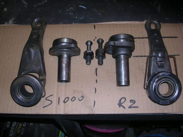

| Salut le guide de butee cezt sur qu'il y a 2 modèles je me suis fait à avoir le modèle long frote sur les cannelures du disque embrayage ...... ji avais couper quelque MM . | |

| Bonjour Anthony Si tu à bien tout comme à droite sur la photo cela devrait être bon | |

| Attention j'ai déjà eu un guide qui frottait sur le disque | |

| 2 modèles de guide butée | |

| En complément si çà peut être utile Sur la RALLYE 1 (1977) | |

Oui j'ai bien tout le montage de droite, donc de rallye 2. c'est ce que javais aussi avant. Par contre y a t il une différence du fond de cloche qui pousse du coup + le guide ? je ne pense pas puis il était d'origine le guide je n'ai rien démonté de cette cloche.
claude est ce que si le guide malgrés tout frotte sur le disque un peu , vas t il s'user un peu et ensuite me laisser tranquille ?
ersimca30 : ça conforte la photo de charly merci
