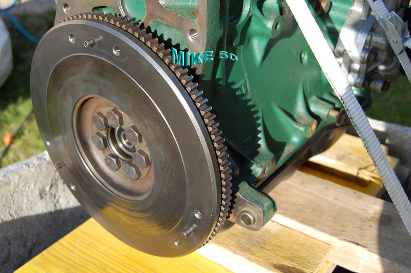

Masculin Nombre de messages : 8081
sa patine !!! Empty
MessageSujet: Re: sa patine !!!   sa patine !!! Icon_minitimeMar 1 Nov 2016 - 8:59
Manque sur le volant moteur, les 3 goupilles de centrage du mécanisme
sa patine !!! Demont11
