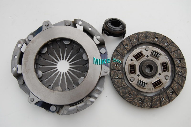

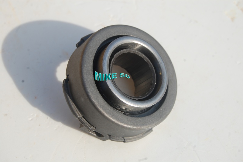

Nombre de messages : 8631 Age : 74 Localisation : NORMAND / MARTEGAL Ma voiture : RALLYE 1 1977- RALLYE 1 1978 KIT SRT Date d'inscription : 17/12/2010
| Sujet: Re: probleme Lun 21 Mar 2016 - 21:02 | |
| Sûrement la butée La bonne c'est ce modèle, si tu as une ronde comme sur ce kit.............Attention car il me semble qu'un membre en avais parlé pour le même soucis que toi Pour moi avant de monter ce kit, j'ai acquit la bonne butée Si tu cherches le bon modèle vois avec Christian "ARNAUD VENTOUX PIÈCES" il en a | |
