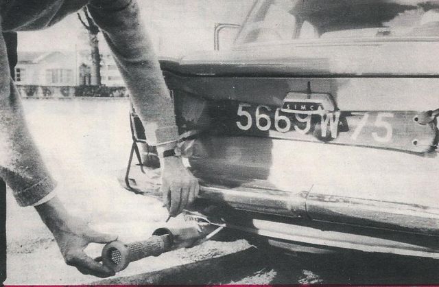

o il e coupe un 4/1 de kit TAPIE affraid
Masculin Nombre de messages : 3554
4 en 1 Empty
MessageSujet: Re: 4 en 1   4 en 1 Icon_minitimeVen 3 Juil 2015 - 20:56
Tu mainke juste le intrieur
4 en 1 03.50
Féminin Nombre de messages : 11059
4 en 1 Empty
MessageSujet: Re: 4 en 1   4 en 1 Icon_minitimeVen 3 Juil 2015 - 21:07
M'y god ! Qu'a tu fais !! affraid

MessageSujet: Re: 4 en 1   4 en 1 Icon_minitimeVen 3 Juil 2015 - 22:06
4 en 1 03.50
J'adore la plaque d'immat......Very Happy

Si si j'ai ce qu'il faut, par contre la pièce d'origine est chez mes parents donc pas de photos...
Vous inquiétez pas, je vais ressouder, et je pense qu'en me débrouillant bien ça ne devrait pas se voir jocolor
Pi vous savez bien, j'adore le travail de cochon et je sais pas souder, alors bon 4 en 1 179892
Regardes Daniel, c'est encore différent de tes photos, et c'est des pièces d'origine, sauf l'extérieur
que j'avais refait en inox : :e5:  : mais copie conforme de la forme!
